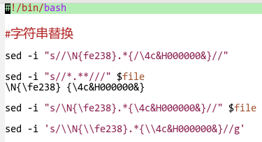

    这是个根据前后缀特征提取字幕文件里的字幕信息的脚本。这些乱七八糟的符号叫“正则表达式”。
