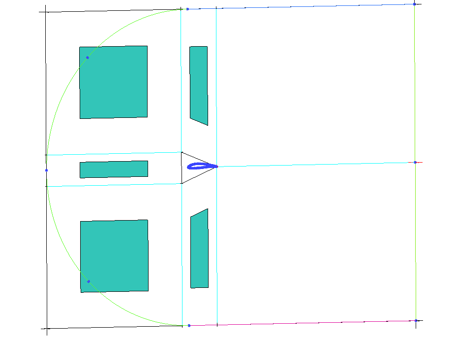

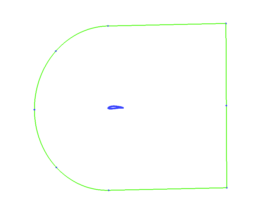

    机翼及外流场的模型如图所示,请问如何划分块呢?多谢!
    我未曾珍惜的,我不再拥有。
    中间切个长方形,右边两个定点合并。因为合并挤出两个对角三角形,都挖掉。左边的关联翼,右边的三角形,把最右边的两个点也合并,完全消灭这个三角形空区域,上下缝起来。
    然后整体左半边O形网格,右边正常就行。

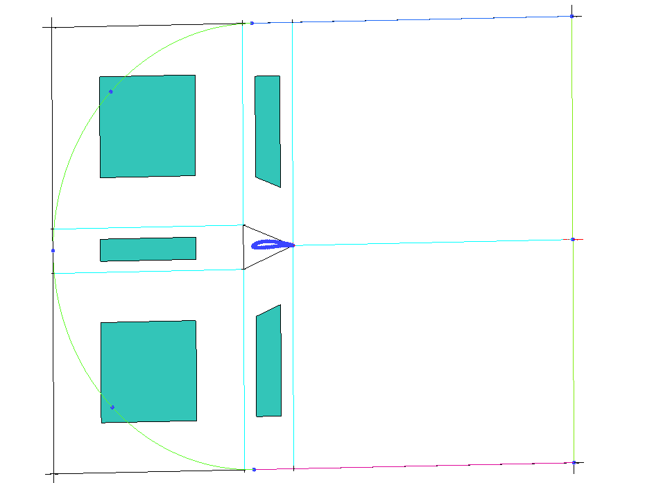

    @bestucan 谢谢提醒,请问最后O型切分的时候是这样操作的吗,我这样选择块显示划分不成功e4987930-9093-4f8c-9e63-2e7d7d8ddf85-image.png
    我未曾珍惜的,我不再拥有。
    @noodles 在 ICEM机翼二维结构化网格划分求救 中说:
    显示划
    O形网格应该还还要选边界的。我画过的基本都是三维的O形网格,二维的忘了。
    这么说,如果你要对一个完整的圆形画O形网格,直接选中块就行。如果是对半圆画,还要要选中直径(以保证直径这一侧的网格不塌陷)。O形网格实际就是一种网格塌陷处理,但是不是每一次都要所有边界都往里塌陷。这个多试几次就有体会了。
    你可以单独画个半圆、圆几何,对它们O形网格,看看效果就知道了。
