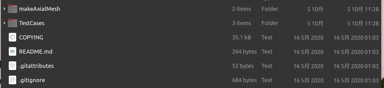

    @exthan 您好,我刚刚也下载了OF7版本的makeAxialmesh,但好像没找到编译文件,没有Allmake文件或者wmake文件,请问您是怎么编译的呢d27bf862-45db-4120-8ba1-050e18d46128-image.png
    B 1 条回复 最后回复
  • B 离线
    B 离线
    bit_hypersonic
    在 中回复了 WangGH 最后由 编辑
    #32
    @WangGH 直接wmake就行,在那个C++代码所在的文件夹中
