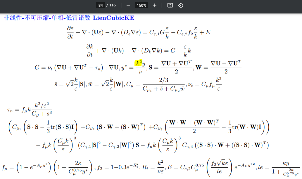

    更新一个笔误。图中的$y^{*}$应该是
    $$y^*=\frac{\sqrt{k} y}{\nu}$$
    #33
    谢谢!已更新 :140:

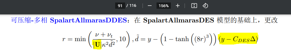

    :xiezuoye: 图中的$r$应该是
    \begin{equation}
    r=\min\left(\frac{\nu+\nu_t}{|\nabla \mathbf{U}| \kappa^2 \tilde{d}^2}, 10\right)
    \end{equation}
    后面$\tilde{d}$更严格的写法应该是
    \begin{equation}
    \tilde{d}=\max\left[y-\left(1- \tanh\left(\left(8r\right)^3\right)\right) \max\left(y-C_{DES}\Delta, 0\right), 0\right]
    \end{equation}
    请东岳老师斟酌。:zoule:
    在 中回复了 wangfei9088 最后由 编辑
    #35
    @wangfei9088 多谢大佬检查。稍后更新。大佬把湍流模型捋了个遍么。做什么研究方向的

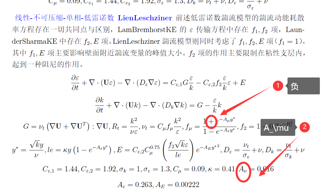

    LienLeschziner低雷诺数湍流模型勘误。
    Openfoam *.c文件中源码和出处
    tmp<volScalarField> LienLeschziner::fMu() const
        const volScalarField yStar(sqrt(k_)*y_/nu());
        return
            (scalar(1) - exp(-Anu_*yStar))
           /((scalar(1) + SMALL) - exp(-Aeps_*yStar));
    以下是原论文出处
    Lien, F., and Leschziner, M. A. (December 1, 1993). "A Pressure-Velocity Solution Strategy for Compressible Flow and Its Application to Shock/Boundary-Layer Interaction Using Second-Moment Turbulence Closure." ASME. J. Fluids Eng. December 1993; 115(4): 717–725.
    在 中回复了 袁宝强 最后由 编辑
    #40
    @袁宝强 已更新,多谢老铁
