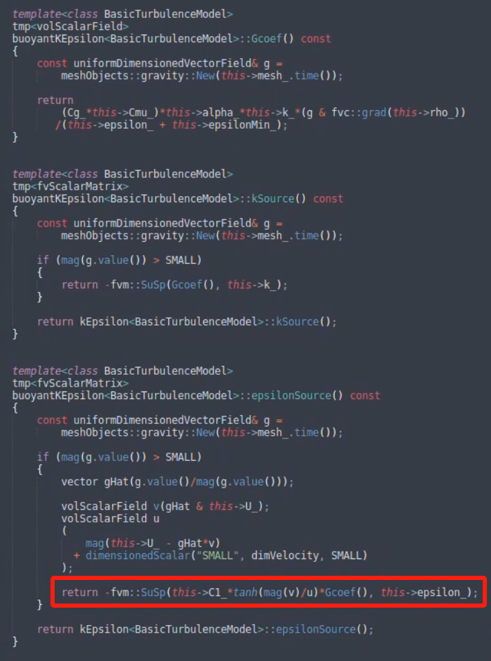

    #53
    @李东岳 李老师,最近研究浮力方程看到这里一直没看懂,整老半天才发现是这里写错了:
    下图是源代码:
    下图是6.13中的:
    应该是这样
    #54
    感谢勘误,已在新版更新
