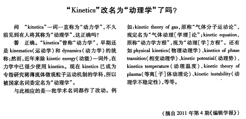

    第十一页 倒数第一段 第二行 两处“动理学方程”->“动力学方程”

    《多相流及群体平衡模型的数值计算方法》看完了,就又发现了一个错误,不值当再开新帖了。
    这个不是错误。是我孤陋寡闻了:zoule:
    .J.. 1 条回复 最后回复

    @bestucan 学习了,我们做颗粒动理学,只知道老师这么叫我们也跟着这么叫,原来还有这样一段故事。
