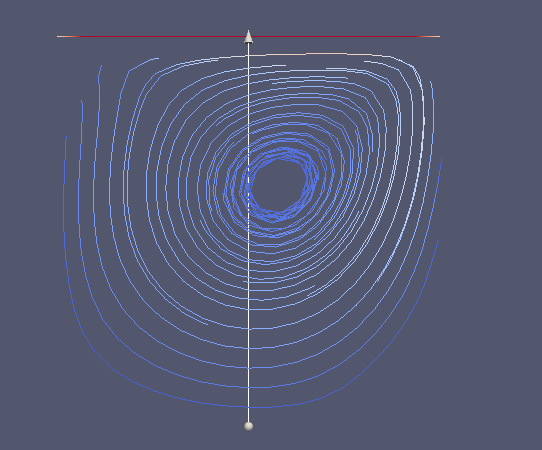

  4. 为什么二维方腔流用pisFoam算出的流线与下方没有涡
6 帖子 4 发布者 9.4k 浏览

    该怎么解决呢

    你只是在下方没画出来流线,应该是有涡的。
    自主匠心,普惠仿真。
    有可能,你加密试试?不行就降低粘度试试?

    @东岳 把网格加密后80*80算到time=0.05时就显示
