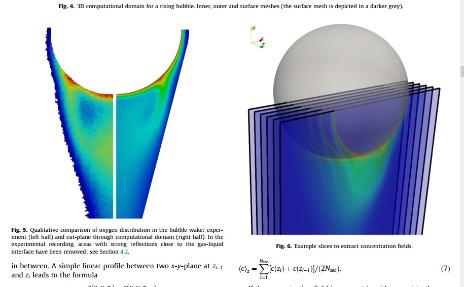

    @ibelief 老师您好,我能问下fluent里面怎么做吗? 大概操作步骤啥的 您方便告诉我一下吗?
    I 1 条回复 最后回复
  • I 离线
    I 离线
    ibelief
    在 中回复了 纵浪大化 最后由 编辑
    @纵浪大化
    这个里面有个问题很关键,就是氧气质量传输的相关速度。我没有看到论文,所以不知道。
    在fluent 中一般可以用混合物模型模拟,默认的混合物模型不包括质量传递,需要用udf自行定义。
    具体模拟过程,你先试试模拟一个气泡的上升过程,模拟里面的气体和液体的质量和能量交换的过程。至于氧气的,可能需要把气泡里面的材料重新定义。我没有看论文,不知道他是怎么做的。
    详细模拟步骤如下:
    1.读入网格
    2.Transient 求解器
    3.mixture 激活 implicit body force 和能量方程
    4.设置空气的物性
    5.定义主要相为水,第二相为空气,设置直径
    6.其他边界条件自己定义。重力之类的你自己设置。
    7.重点是传热传质的udf
    给你一个例子[2_1552976914683_udfconfig.h](正在上传 100%) [1_1552976914682_source.c](正在上传 100%) [0_1552976914680_boil.msh](正在上传 100%)
    这是沸腾中气泡上升传热传质过程。
    是手边一本CFD参考书上的《精通CFD工程仿真与案例实战》 算例7-13
    有兴趣的话,自己看一下。
