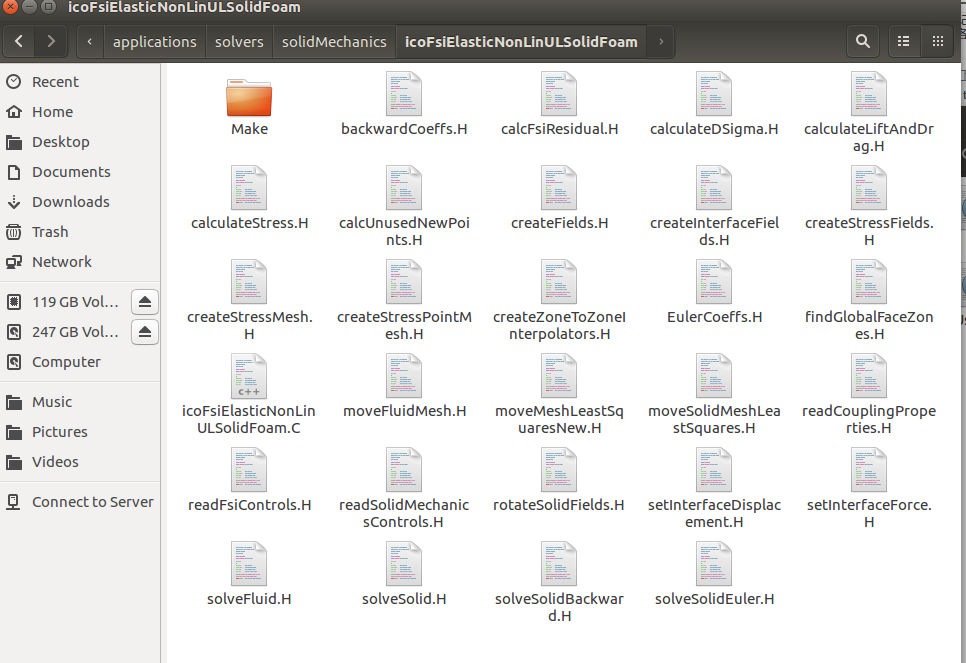

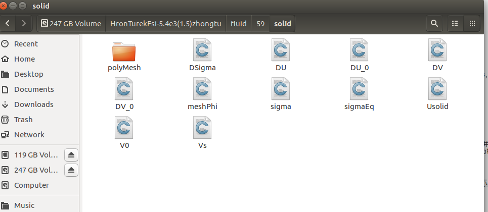

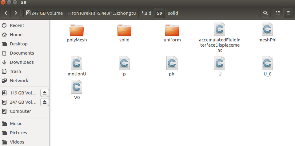

    我用的是icoFsiElasticNonLinULSolidFoam求解器,下面有其中一个时间步的文件,我想让其中solid文件夹下面多一个solid的应力及位移文件,我应该在哪里修改?Screenshot from 2019-03-15 16-29-26.png Screenshot from 2019-03-15 16-34-09.png Screenshot from 2019-03-15 16-34-23.png

    求解器里面的数据输出源代码一般在哪里,新手openFoam,描述不清楚,有疑问或者需要相关文件的我会陆续提供,求大腿。
