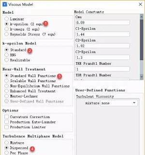

    就像楼上所说的,你现在把案例走一遍了,大体有个宏观的CFD是干什么的了,可以搞点更深的东西。比如下面这个图(随便找了一张Fluent案例),按照案例肯定都走了一遍了都知道该点击kEpsilon(2-eqn)了,但
    1. 你不知道为什么不用Laminar对吧?
    2. 不知道为什么是Standard Wall function而不是用Enhanced?
    3. 不知道为什么湍流多相模型是dispersed而不是mixture?
    4. 不知道为什么$C_{\mu}$是0.09而不是0.05?
    要回答这些问题你需要把普适性CFD学一遍才行。

    @东岳 感谢老师的回复,确实是1234的问题。再问问老师普适性CFD教材有哪些推荐及阅读顺序呢?我自己买了北大出版的日本教材-《流体力学》、《普朗特流体力学基础(第11版)》、安德森的《计算流体力学基础及其应用》。
