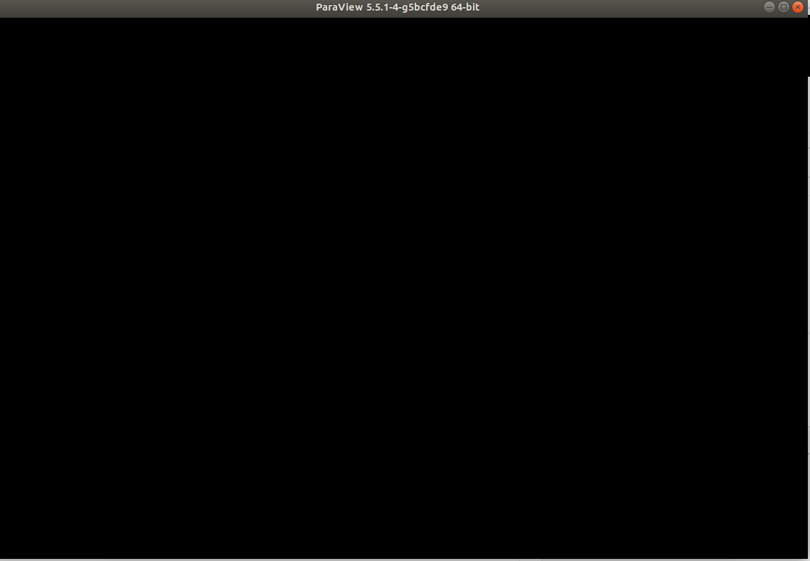

    恩恩 谢谢东岳老师,我现在用编译安装已经安装上了,但在使用绿色版的paraview的时候打开是黑屏,这个是什么原因呢?东岳老师
    在 中回复了 zqliu012345 最后由 编辑
    @zqliu012345
    应该是paraview版本太新了,你降级试试,比如5.1几

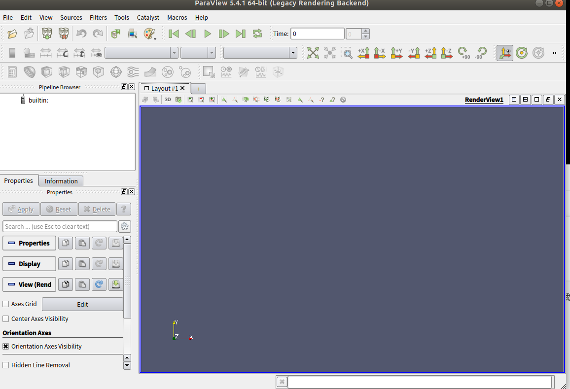

    zqliu012345
    @东岳 恩恩 谢谢东岳老师 我根据终端的提示输入 sudo install paraview 安装好了5.4.1
    但是通过在算例下输入paraFoam,提示 The official reader module for OpenFOAM data does not exist on your system. 现在只能通过自己先创建一个.foam文件,在输入paraview(不是输入paraFoam)来打开这个文件才能查看,,东岳老师,这个情况应该怎么操作才能输入paraFoam就可以直接启动paraview???万分感谢东岳老师抽时间来解答自己遇到的问题。
    参考 http://www.cfd-china.com/topic/933/swak4foam-和-openfoam4-1/2
