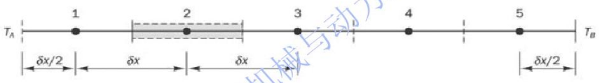

    @lin_lia 一维导热方程,左右温度给定,5个点离散如下
    (1.PNG 图片地址)
    内部节点2 3 4均采用中心差分来计算界面的扩散流量,即利用相邻节点格心处的差值计算,为二阶精度。但对于1节点,计算其西侧界面的扩散流量时,利用的是点1和边界节点A的差值来计算。边界这样处理也是二阶精度吗?如何证明?
