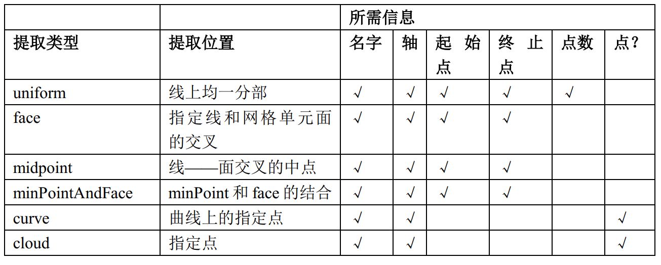

    找到一个这个,用face应该是网格点上的值?
    D 1 条回复 最后回复

    @benqing 你要的不就是按照网格提取吗?刚才你测试,midPoint得到的是网格中心的值,那不就对了吗?这个表在哪里找的呀?整理得这么好,还是中文的

    一开始我表述的问题,我是想取网格节点上的值,不是网格中心的值。
    这个表是东岳前辈翻译的openfoam3.01版本的用户指南。

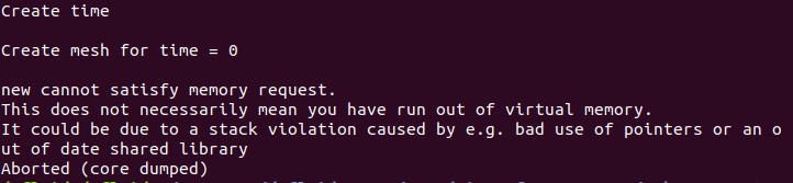

    @benqing 我尝试用face 跟 midPoint,发现会说内存少了:
    我用12G的内存也这样,我这只是监测两根线,一根线上200个网格点,你有出现类似的情况么?

    在 中回复了 fangyuanaza 最后由 编辑
    @fangyuanaza 没有遇到过,你去网上找找原因吧,可以看看是不是版本原因,或者这个字典里其他的位置的错误,我用的2.3.0,感觉还是设定的问题
