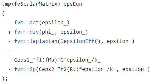

    我目前想改LamBremhorstKE低雷诺数湍流模型,从不可压改成可压/不可压都可以用的湍流模型,我是参照着LaunderSharmaKE模型来改的。

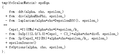

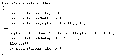

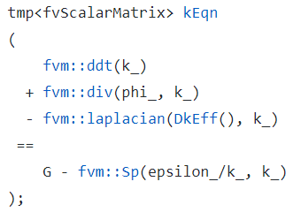

    具体的k方程和e方程:
    改成
    改成
    不确定这么改有没有效果,正在尝试。

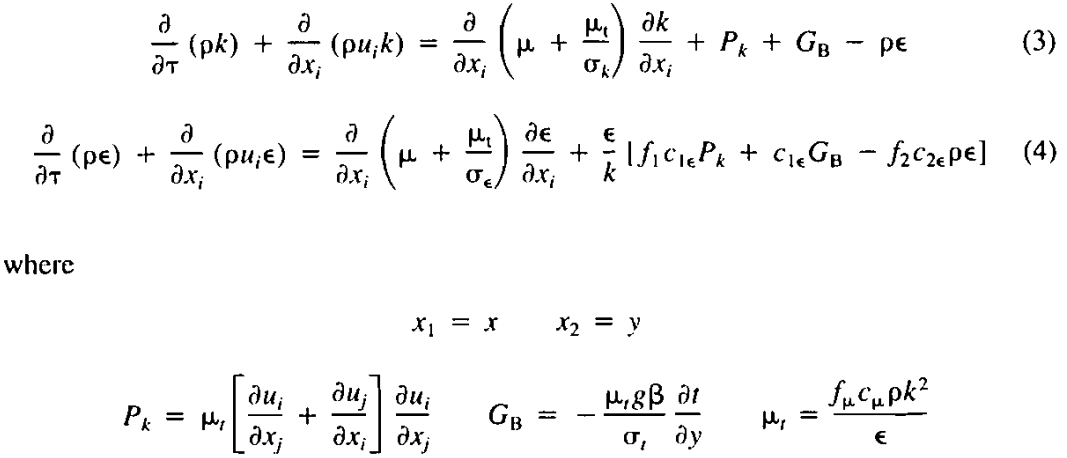

    原来如此,那你这个套路是正确的,步骤2 3你已经完成了 :ok2: 不过我才发现这个湍流模型竟然是不可压缩版本 为什么没有可压缩版?原始文献也没有么
    Calf.Z-DNS

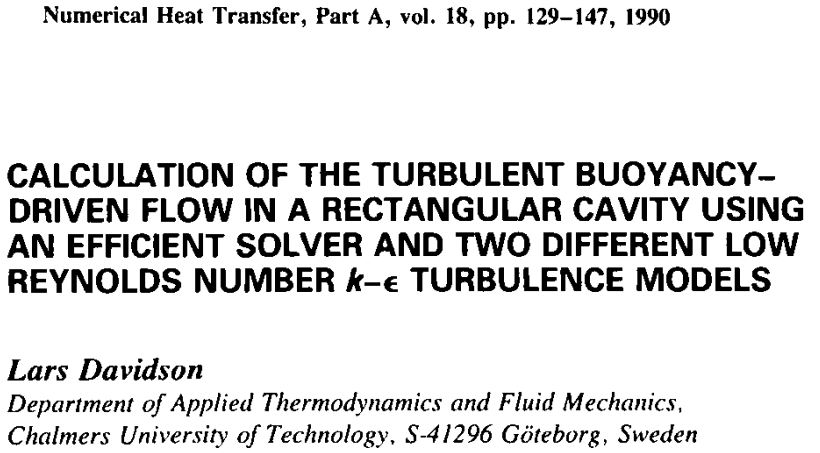

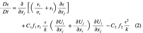

    原始文献里面:
    这么看来是不可压缩的?不确定我这么改成可压版本的会不会是徒劳。
    另外,SuSp,kSource(),epsilonSource(),fvOptions这几项的添加我也不太确定有没有必要。
    看起来是个不可压缩湍流方程...
    Susp对于可压缩有必要。对于你的单相流kSource(),epsilonSource()没必要,如果没有源项,fvOptions也没必要

    @Calf-Z-DNS 原来原始文献是这样,那说明它的推导是按照不可压来进行的,按道理讲后续应该会有人把它延伸至可压吧?这个需要你自己去查文献了。
    一般可压比不可压好像会多出来一些项,参见Fluent处理可压kEpsilon的方式。OpenFOAM里面虽然代码上模板化了,但是也可以看到可压比不可压要多出来一些项(我也只看过kEpsilon)。

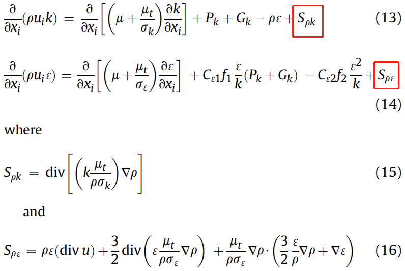

    按你之前说的,我觉得你目前的问题可能不在代码方面,而是你要修改的这个湍流模型是否有可压缩版本(经过严格理论推导的),或者更基础的,这个湍流模型适用于可压缩流吗?

    我目前也在找是否有可压缩版本的文献,但发现做低雷诺数湍流模型的本身就比较少,不知道有什么有效的途径可以找到。目前能参考的就是原始文献,从方程上看应该是不可压的,所以有点虚。
    @Calf-Z-DNS LamBremhorstKE模型为什么没有可压缩版本?文献讨论没有?
    cccrrryyy 超神
    在 中回复了 Calf.Z-DNS 最后由 编辑
    @Calf-Z-DNS 我看你在cfd-online也发了帖子,好像没有人回复,说明这个问题可能比较小众。这种有点麻烦,就是不知道从什么地方入手。我感觉你需要找更多的人讨论一下,按道理一个湍流模型应该是有可压缩版本的,但是这个湍流模型是不是在推导的时候做了什么假设之类的?希望有搞湍流模型的专家来解答。
