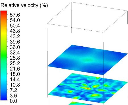

    l.j刘侃
    CFD-POST通过自定义可以很好的完成。见图中的相对速度,就是把各个点的速度除以入口速度,跟你这个实现机理是一样的。
    也可以利用UDF导出之后,通过Matlab处理。

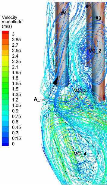

    l.j刘侃
    流线图方面还是使用tecplot比较适合
    CFD-POST处理有额外的难度
    tecplot自己计算一个变量之后,只要能够分解,那么就可以做出来。
