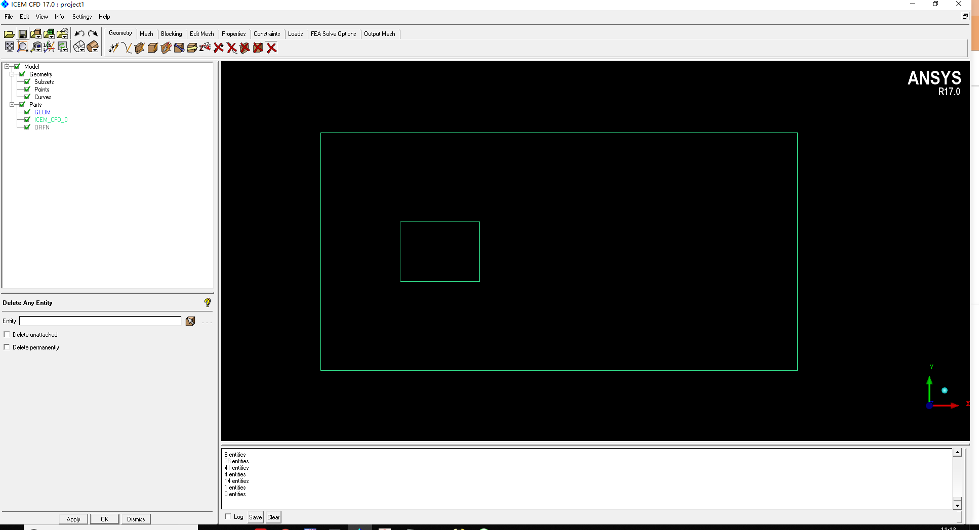

    二维计算域,用cad画的椭圆导入到ICEM就消失不见,其他矩形部分都正常?该怎么处理,直接用ICEM又画不了椭圆几何图形!![替代文字]捕获.PNG 捕获2.PNG
    你导入的什么格式?stl?

    @东岳 dwg文件

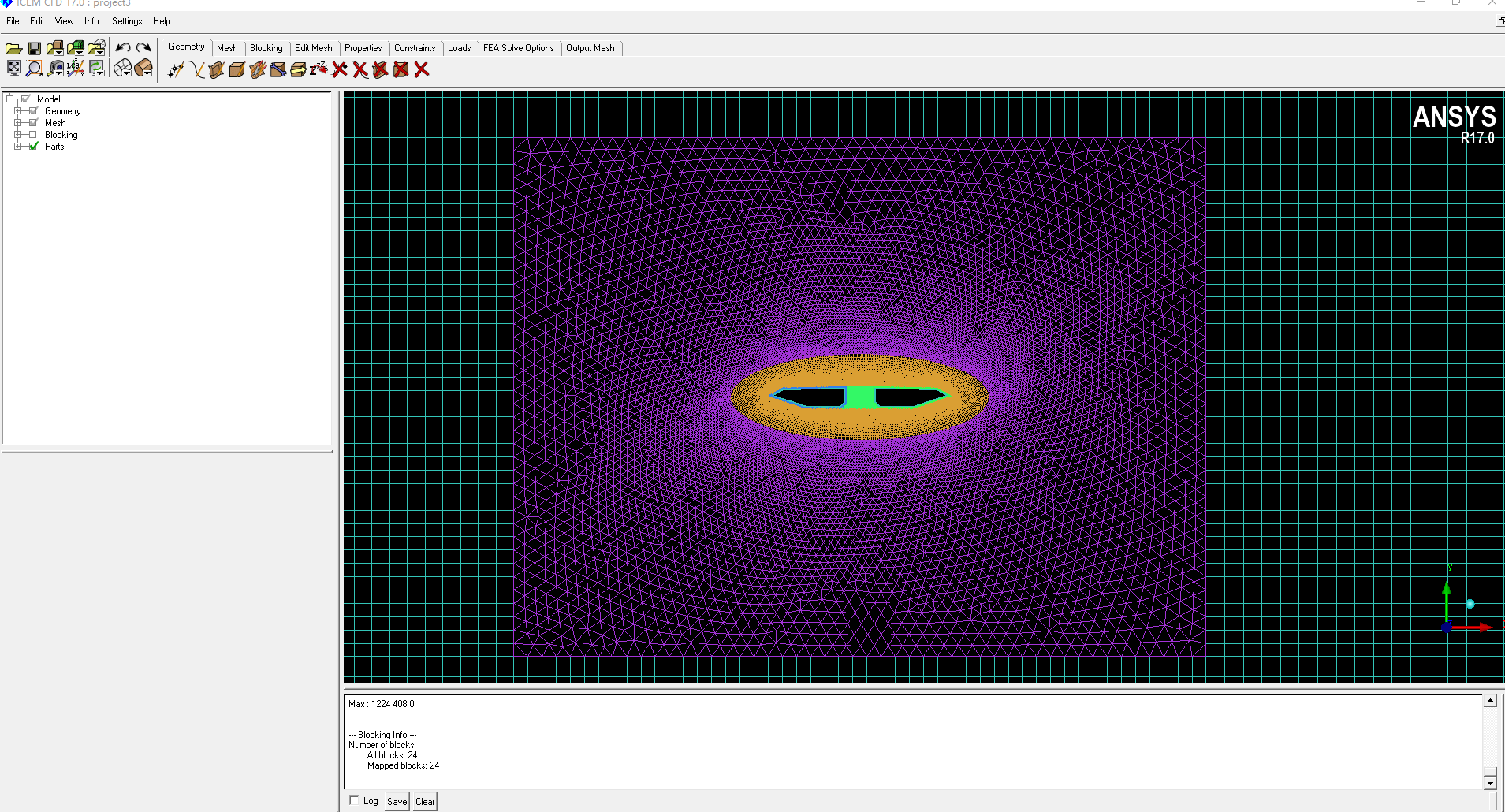

    @两月三年 最后确实这样弄得,但是ICEM里面点和点之间好像只能直线和圆弧连接,圆弧连接成的不知道是不不是椭圆!

    @Yung 你多个点一起点的话就是样条曲线呀,你的点可以弄密一点

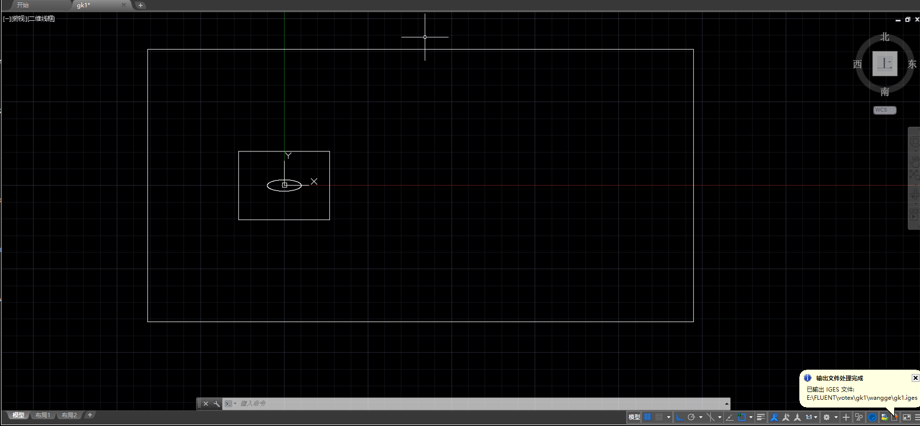

    @Yung 导入格式你可以试一下 .x_t,你也可以看看这个 如何将翼型数据点直接导入ICEM—CFD

    @Yung 这个 CAD 可以导出的格式有点少呀,0b3894d9-c7b1-4e5a-b38a-a1907754d22a-image.png ,输出-其他格式里面我这个版本只有这几个,你可以试一下 *.stl,*.igs不过我都没用过,不确定到底可不可以。
