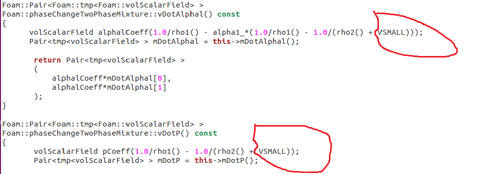

    mark
    在 中回复了 Wayne 最后由 mark 编辑
    @Wayne @李东岳
    0_1461243195636_QQ截图20160421205531.png 这样做运行还出错是什么原因呢?缺别的代码?

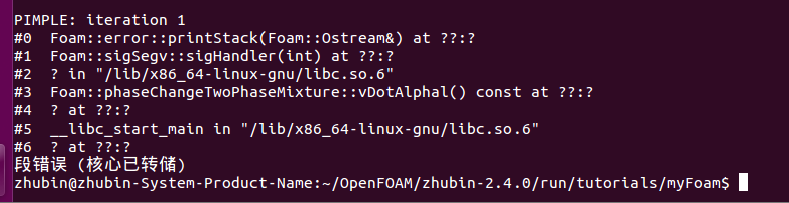

  • WayneW 离线
    WayneW 离线
    Wayne
    sigSegv错误,和之前报错不一样,是访问了未定义的内存。
    主要做AI,懂一点CFD
    M 1 条回复 最后回复
