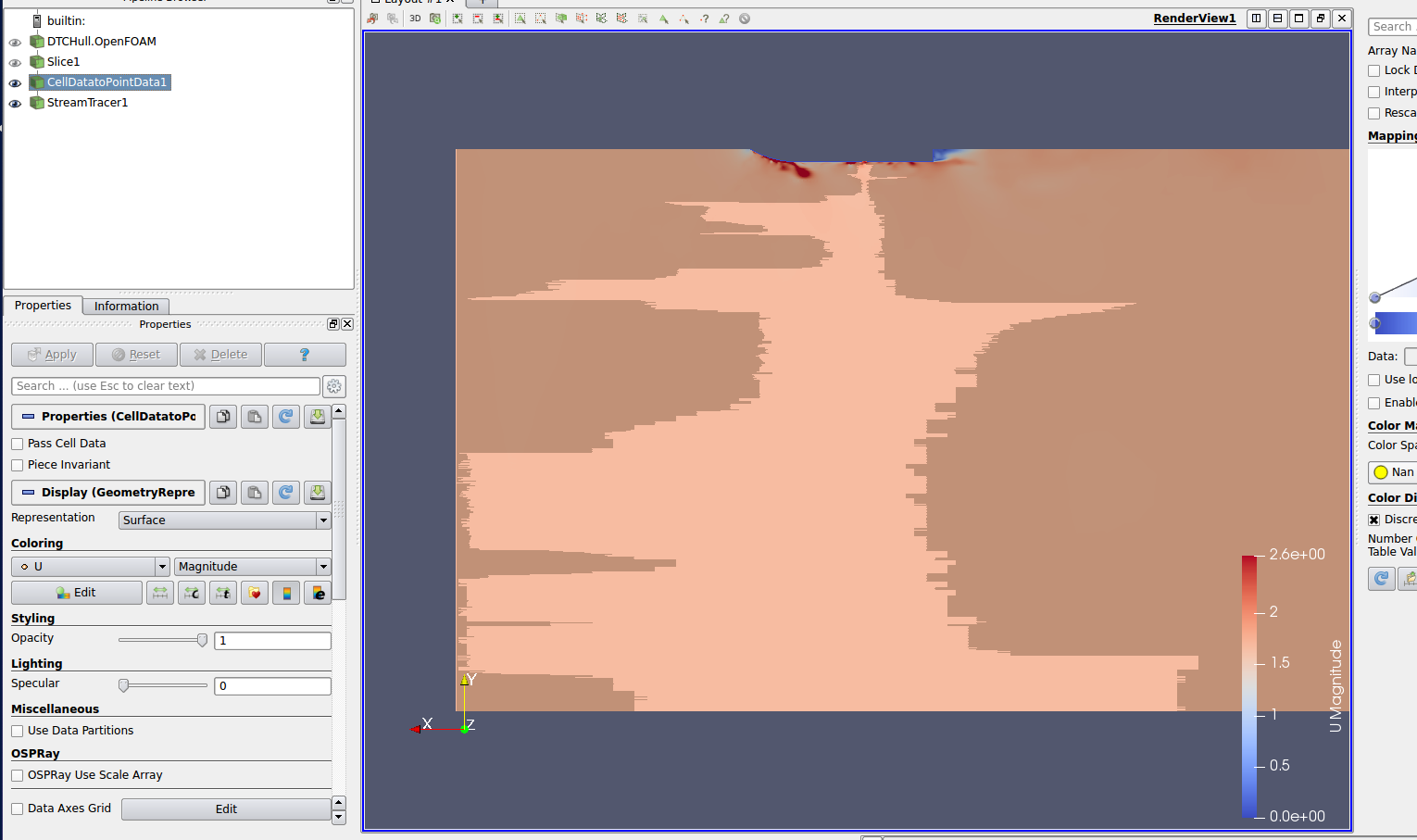

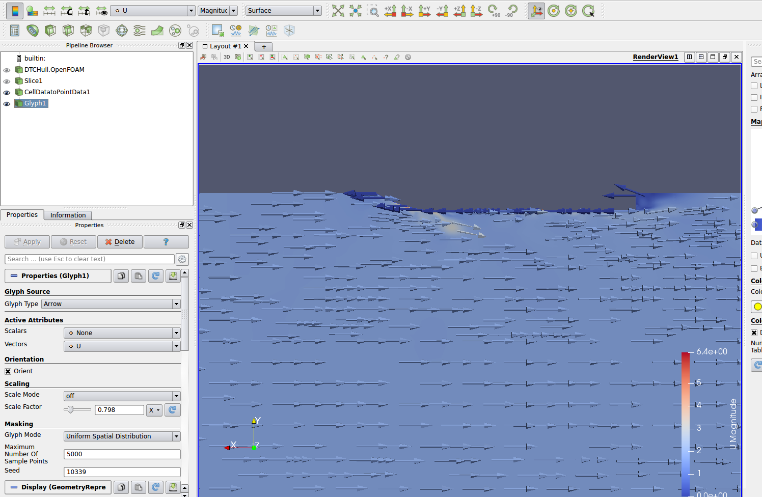

  3. 在用paraview作出一个船体周围的流线时,流线很短,改了一些参数,也没有效果,使用glyph速度矢量图,船体周围的箭头方向和流速相反
3 帖子 2 发布者 3.1k 浏览
    zqliu012345
    请问各位前辈这是什么原因呀
    你要先应用cellCenters滤镜,再应用矢量滤镜,否则边界处的矢量图不正确
