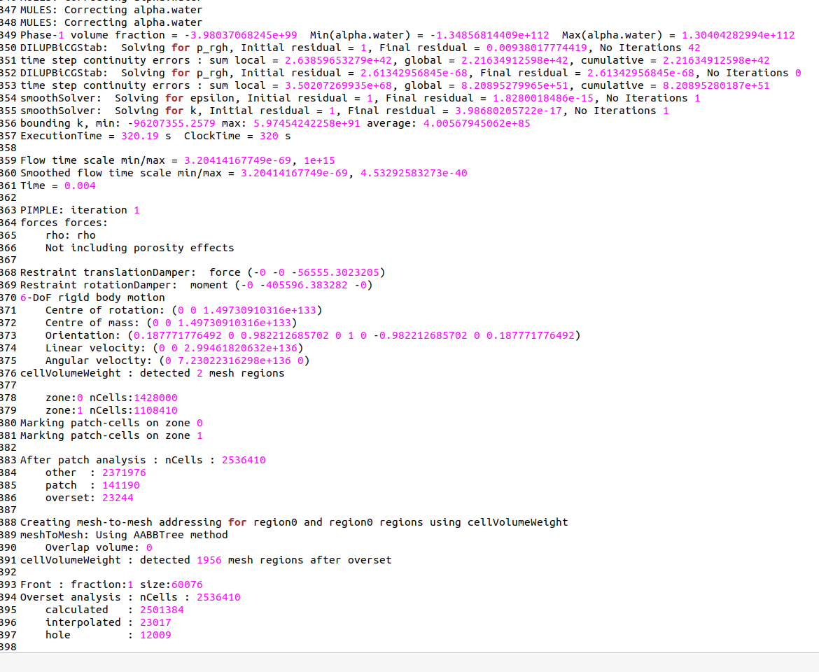

    @一朵苍凉 这个算例我在商软starccm+里面已经算过,目前在openfoamv2012进行同样的计算。网格仿造DTChull算例,利用snappyHexMesh生成,我的求解文件输出是这样的,运动输出的6Dof结果感觉比较大,所以我认为可能是我的dynamicsMeshdict文件可能有问题,但不知道那儿有问题,您方便的话,再帮我看以下,指点一二,感谢。

    [3] #0 Foam::error::printStack(Foam::Ostream&) at ??:?
    [3] #1 Foam::sigFpe::sigHandler(int) at ??:?
    [3] #2 ? in /lib/x86_64-linux-gnu/libpthread.so.0
    [3] #3 Foam::symGaussSeidelSmoother::smooth(Foam::word const&, Foam::Field<double>&, Foam::lduMatrix const&, Foam::Field<double> 一堆错误提示省略
    Primary job terminated normally, but 1 process returned
    a non-zero exit code. Per user-direction, the job has been aborted.
    mpirun noticed that process rank 3 with PID 0 on node dell-optiplex-7070 exited on signal 8 (Floating point exception).

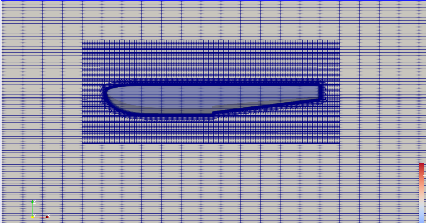

    @souliam 看起来你释放了一个平动和三个转动,不确定你的惯性矩等几何参数设置是否正确。为什么浮体网格表面看起来那么稀?
    souliam
    在 中回复了 一朵苍凉 最后由 编辑
    @一朵苍凉 惯性矩这个我再确认一下,谢谢!上图显示的不是浮体表面网格,是背景网格和重叠区域网格的叠加一起。 目前的centerofmass以及orientation,在我的理解中似乎是一样的物理意义,质心?
