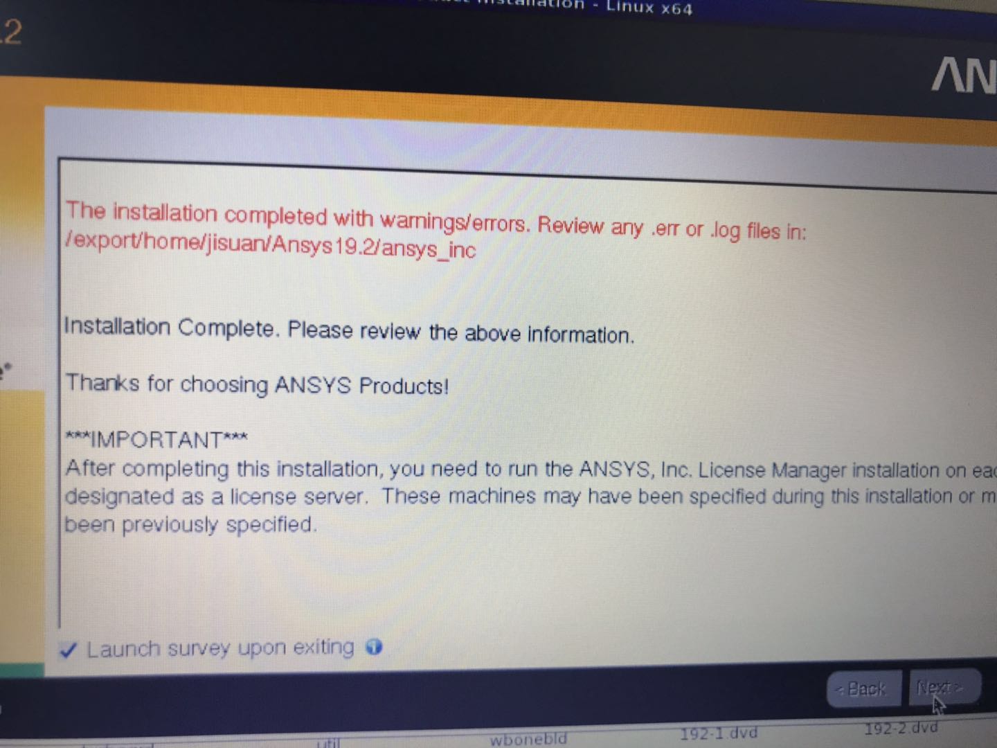

    在CentOS上安装ANSYS 19.2,解压后通过./INSTALL安装,安装结束后出现warnings/errors,如图IMG_4478.JPG

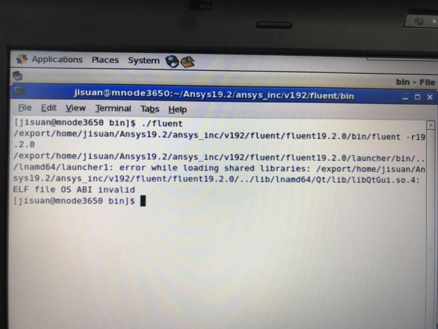

    在……/fluent/bin/fluent里面运行./fluent,出现如下错误IMG_4482.JPG

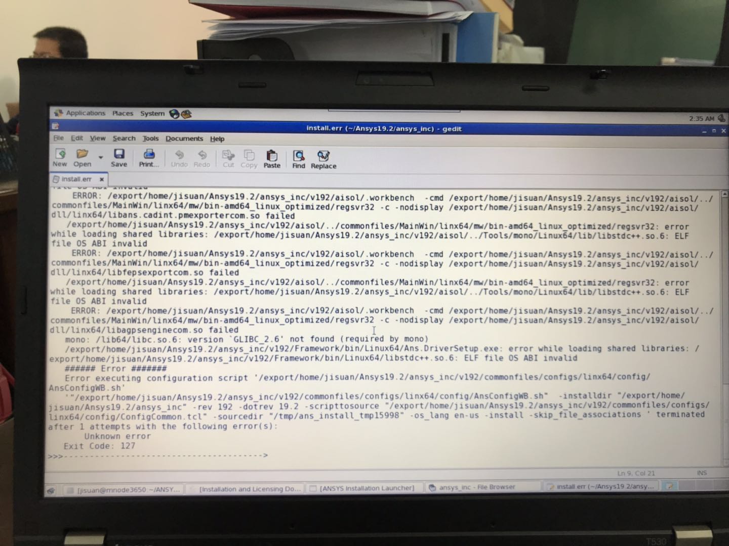

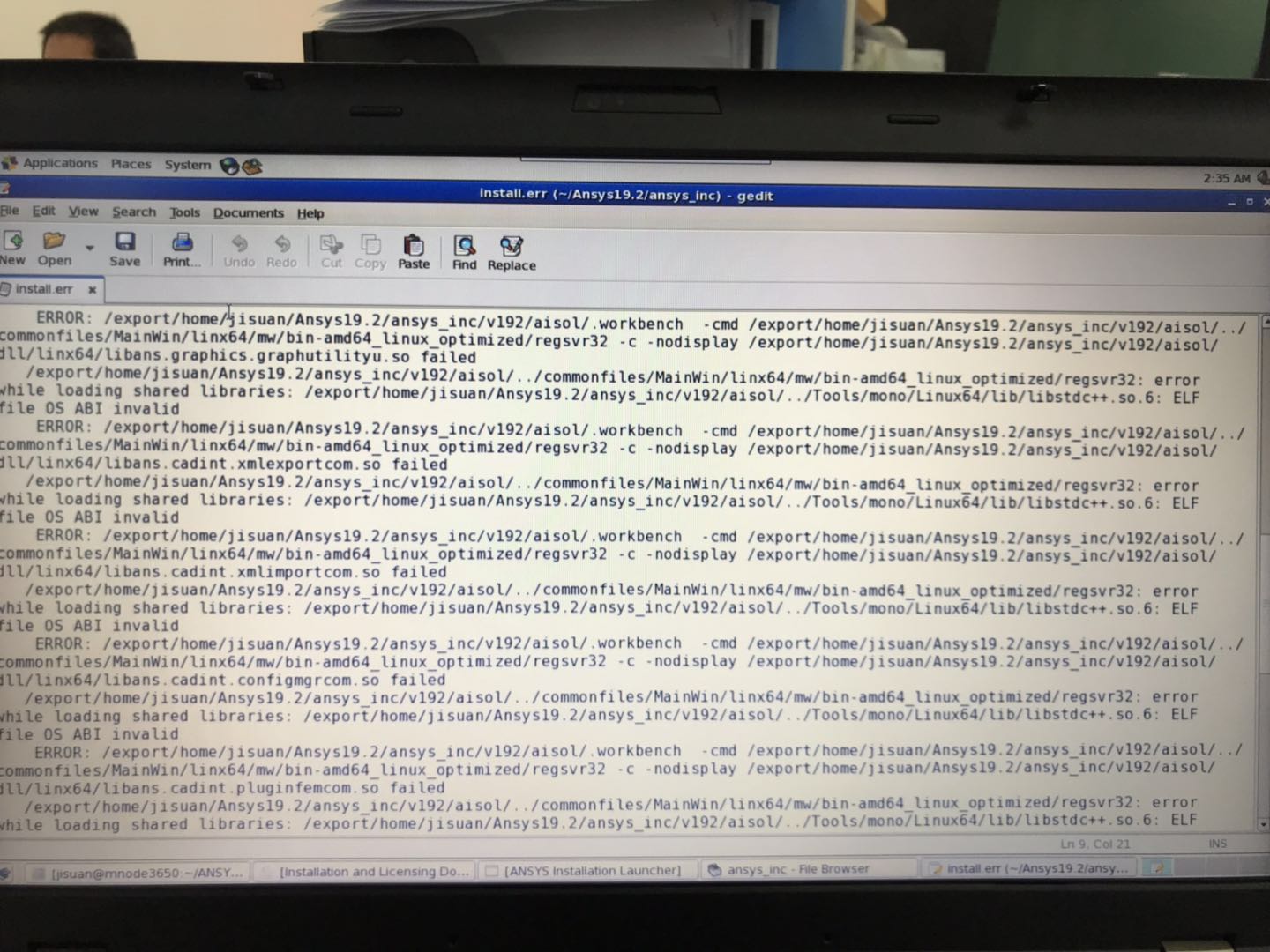

    第一张图里面的错误日志文件如下:IMG_4481.JPG IMG_4480.JPG IMG_4479.JPG

    c运行库太老了,新的接口,软件用了,系统还不认识。更新C库可以解决。
    按说这库装哪都可以,家目录也行,只要配置好环境让软件找到就行。
    实际操作比较复杂,这种操作个性化太强,没有手把手式的教程,自己配方案,只能正着学,不能倒着学。倒着一堆坑,磨死人
