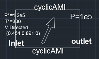

    这是一个关于pressureDirectedInletVelocity 这个入口边界条件的一个问题,具体如下:
    如图所示,计算所用的我现在用一个长方形的几何,单纯测试进口,里面没有任何几何。现在准备用规定速度方向的边界条件产生一个亚声速的入口条件,求解器用rhoSimpleFoam。

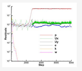

    从模拟的结果数据而言,计算产生的流场是非常均匀,压力项随时间基本不变,都是1e5这个值,其余参数和预期符合也是比较好的,但是残差却非常高。我尝试着修改求解器的压力项和出口条件,但是结果并没有发生明显的变化。
    这里给出我的求解残差图
    现在怀疑是差分和求解控制那一块有问题,但是我试了很多次都没有找到问题的所在,所以请求路过的大神帮忙看一下,提些建议。这里给出fvSchemes和fvSolution。整个计算设置的原文件也会在后面给出。
