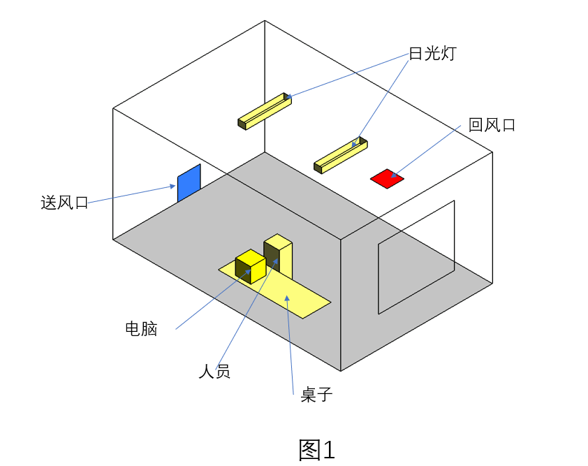

    我想要模拟室内置换通风的温度速度场的分布情况,几何模型很简单,如图1所示。我使用的模拟工具是fluent和airpak。湍流模型选用的标准k-e模型、RNGk-e模型、室内零方程湍流模型(都有试过),空气密度设为不可压理想气体、Boussinesq模型(都有试过),墙面边界条件为固定热流密度,人员和电脑边界条件为固定热流密度,风口入口边界条件:速度=0.2m/s,温度=20度,湍动能=4.25%,水力直径=0.58m,回风口边界条件试过自由出流、压力出口。使用SIMPLE、SIMPLEC算过,压力采用PRESTO!,其他都是二阶迎风精度(一阶的也试过)。网格采用ICEM的结构网格,数量20万、50W、80W,后来也考虑过Y+值。
    我的问题是,我现在不管怎么处理都收敛不了,尝试过调温度、密度的松弛因子都不收敛,而且收敛残差值都类似,都是先下降,然后上升,再不断振荡下去,我使用airpak建立相同模型,残差也是类似结果。如图2。

    说一下你灯、回风口、电脑人员桌子的边界条件,很有可能是边界条件的问题

    建议列表表示下边界条件设置,实在不行可以试试CFX,它有个Openning 出口边界,对不可压缩稳态问题收敛性较好。
