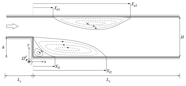

    最近在做一个旋转的后台阶流动,如下图所示,旋转的位置在台阶下角落处,我想采用SRF求解器来计算,但是对于其设定有一些疑惑。
    该算例中,流体是沿台阶前的直管流入的,旋转角速度是1000多rpm,我想问的是在设定Urel中进口速度时,该采用什么样的边界条件,是采用SRFvelocity还是fixedvalue?现在我采用fixedValue,计算结果完全没有旋转的迹象
    还有那些地方需要注意,谢谢!

    一年多了还是没有解决这个算例,不知道有没有人做过相类似的,重新描述下这个算例,如图所示一个后台阶流动,但是是在图中左下(0,0,0)位置为原点绕Z轴旋转,主要流动参数,
    雷诺数$Re_b=\frac{U_b(H-h)}{\nu}=5600$,其中$U_b$是体积平均速度;
    旋转数$U_b=\frac{\Omega(H-h)}{U_b}$,$\Omega$是角速度;
    台阶前段槽道流部分壁面剪切雷诺数$Re_\tau=\frac{u_\tau(H-h)}{\nu}=360$,这个与槽道流DNS结果是完全一致的,也就是说台阶前是完全发展的槽道流。目前存在以下问题:
    1、求解器选择,SRF类还是需要自己修改求解器?
    2、合理的进口条件,不旋转的相对好给,但是旋转的case,速度进口边界条件和初始值不知道如何给合理。
    3、无量纲化的流向速度为什么会小于1,如下图所示。以我的经验,槽道流里面最大速度比体积平均速度肯定是大的,也就是$\frac{U_{max}}{U_b}$是大于1的,但是为什么在旋转流动里面就会于1呢?
    参考文献
    1、DNS原始文献:Turbulent flow over a backward-facing step. Part 1. Effects of anti-cyclonic system rotation
    2、图片来自:Development and Application of Rotation and Curvature Correction,是篇博士论文
