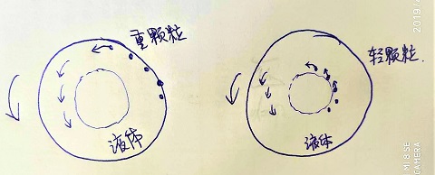

    下图是一个转筒,内部水由于高速旋转的作用转成了环状。其中添加有颗粒。如果颗粒密度比水重,颗粒会贴筒壁运动。如果颗粒密度比水小,颗粒会在中心运动。
    问题是,拉格朗日方程中,考虑曳力和重力的作用,这俩力看起来并没有哪个力负责这种现象的差异。还是需要考虑其他的什么什么力?
    我知道了,应该是离心力体系形成了超重力的浮力导致的。

    我说的那种是密度差引起的超重力分离。需要在拉格朗日方程中添加科室力和离心力。
