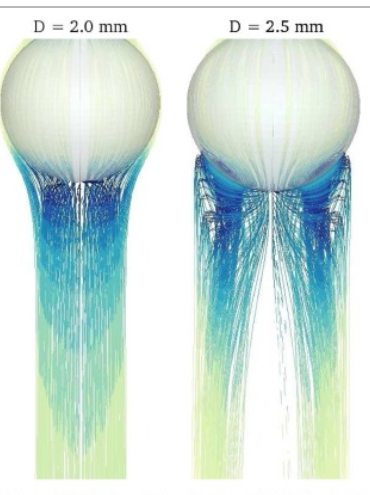

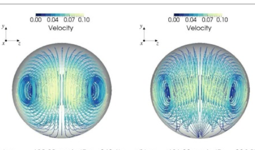

    大家好,想请教一下各位大神,下图中的流线图是怎么用paraview画出来的?试了很多次,paraview里的stream trace一直掌握不好,或者有没有大神推荐个教程之类的。谢谢各位!!
    stream默认是按照line来画,你设置sphere试试?圆心设置到球心
    CYW
    谢谢!如果设置sphere的话,球心代表什么呢?我试了一下,如果放在圆心的话,流线还是很乱,并不能保证在气泡内。第二幅图也是用sphere做出来的吗?

    并不能保证在气泡内。
    要保证在气泡内:先用clip把球切出来,clip -> 选择切scalar,scalar选择alpha,具体数值0.2-0.8任意试试,搞出来个球,然后在球内用流线图试试

    @东岳 谢谢!然后这样并不能切出一个球。。。我试过用contour可以搞出一个球。那第二个图,气泡下边的流线呢?也有sphere?
    clip和contour是一样的,clip是实心球,你再试试
    下面气泡那个可以用clip把球扣掉,然后画流线
