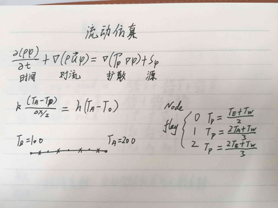

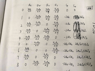

    fluid_cal.zip
    我们上流动仿真课时写的一维和二维传热的程序。
    看着是c++,其实就用了个cout。调整数据输出格式这点,cout写出来真长,还不会灵活运用。
    这是程序里算法的逻辑,其他的笔记丢失了,写的啥已经快看不懂了。
    是的,我觉得,本质上,还是应该走看书 - 手算 - 编程这个过程,如果看书直接去编程,可能理不清思路。
