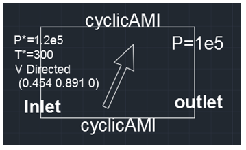

    我选用的计算对象是rotor67的70%截面,预计进口Ma数为1.2,进出口边界条件如图所示,进口给定总温总压以及速度方向的进口条件,出口给定背压。因为一开始怕计算发散,采用先给定小进口总压,然后逐步抬高,进口总压为1.2E5时的进口速度大约是180m/s。
    c2a0aee9-84a6-4446-aad8-fca41215625f-图片.png 进出口边界示意图

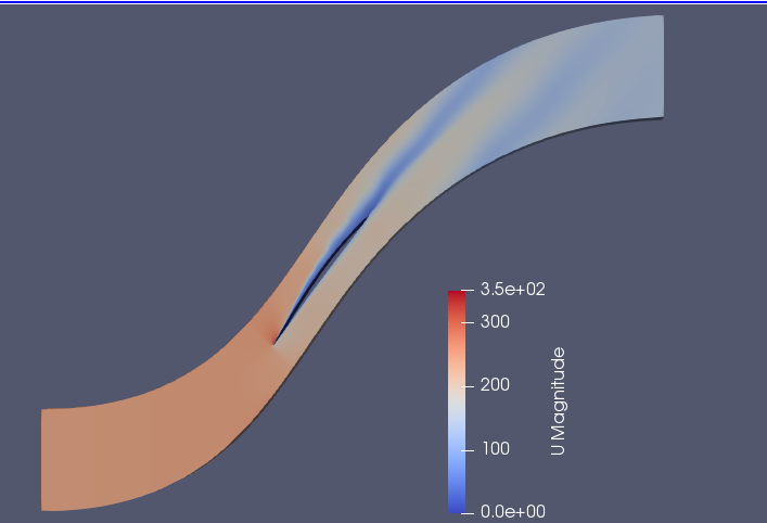

    你的算例我下来之后,发现lowRe这个计算没有问题?

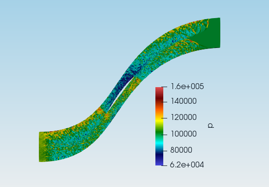

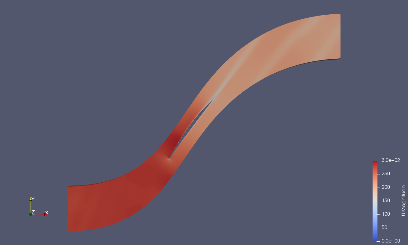

    @东岳 计算是要过一段时间才会显示发散,看云计算流场应该是乱的
  • 宝 离线
    宝 离线
    宝丁
    @东岳 这是5e-5时刻的流场云图
  • 宝 离线
    宝 离线
    宝丁
    现在我能确定的是我的整个边界条件在低速下是可以用的,用pisofoam,湍流模型选用kepsilon收敛的很好,现在正在尝试kOmega。但是在高速求解器如我现在要用的sonicfoam 和原先尝试的rhoCentralFoam都会出现问题。在sonicfoam 里面的问题就是会出现内部流场十分紊乱,所以我觉得是不是我求解和算法控制那块是不是有问题
    李东岳李 宝 2 条回复 最后回复
    在 中回复了 宝丁 最后由 编辑

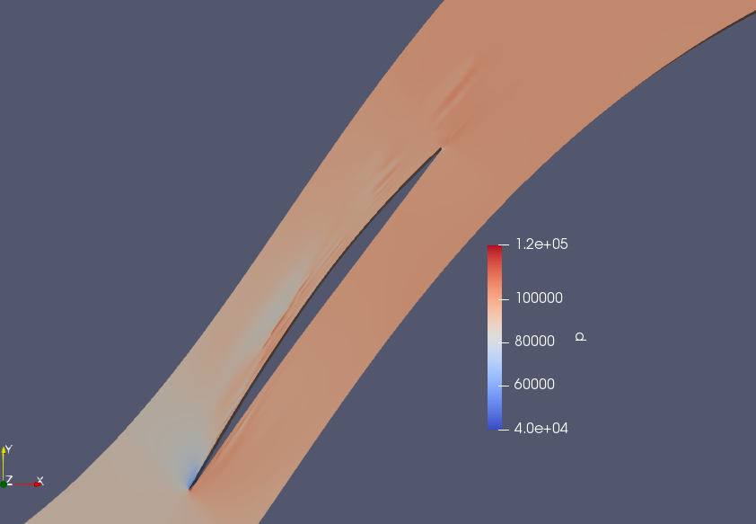

    @宝丁 这个看起来出现了震荡,我在测试,就是算起来太慢了,
    宝 1 条回复 最后回复

    在 中回复了 宝丁 最后由 编辑
    @宝丁 预计进口流速为60m/s,还是总温总压入口

    振荡是从一开始就振荡。时间步长为1e-8或者5e-9时,计算到0.0001就可以看到不稳定的流场。

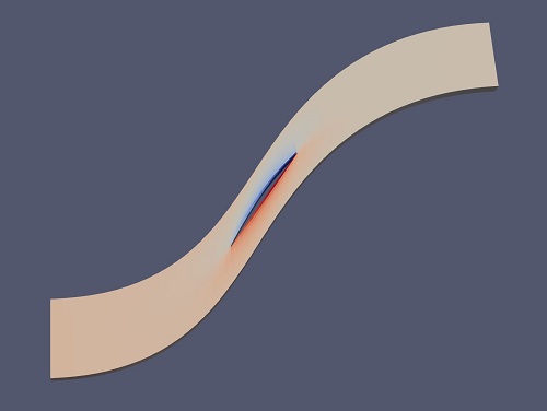

    速度角度和网格不成直线,对流项格式不好设置。不太清楚你这个结果应该是什么样,最后我这个稳定到这样了。因为我重新画了网格,你用你的网格试试下面的fvScheme,我感觉可能是格式的问题,因为看起来是震荡。
    还得进一步研究一下,不能用这么迎风的格式,你用稳态求解器试过没
