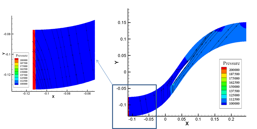

    #35
    @东岳 老师,不过我在用rhoSimpleFoam中遇到了一个很奇怪的现象,就是进口的压力会出现异常,使得整个计算发散,就像这样。这又会出现数值上面的异常。可以用层流模型试一下。这个问题也是困扰了我好久

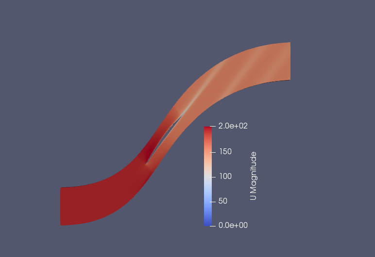

    在 中回复了 李东岳 最后由 李东岳 编辑
    #37
    @东岳 老师,我已经调通了,非常感谢老师的知道。具体做法就是只修改
        default         none;
       Gauss limitedUpwind limited
        div(phi,e)      Gauss limitedUpwind limited;
        div(phid,p)     Gauss limitedUpwind limited;
        div(phi,K)      Gauss limitedUpwind limited;
        div(phiv,p)     Gauss limitedUpwind limited;
        div(phi,k)      Gauss upwind;
         div(phi,omega)  Gauss upwind;
        div((muEff*dev2(grad(U).T())))  Gauss linear;
    注意,现在计算出来的结果并不是很理想,感觉粘性太大了,所以想问一下东岳老师
     wallDist  {method Poisson ;}
    这两项的含义
    附一张计算的结果

    #38
    非常非常非常感谢东岳老师的帮助
    #39
    Gauss linearUpwind limited:
    • Gauss: 高斯积分计算散度
    • linearUpwind: 线性迎风格式
    • limited: 在线性迎风格式需要指定U的梯度怎么计算,limited用来调用U的梯度计算格式
    是用来计算壁面距离的,Poisson是一种计算避免距离的方法,比较适用于复杂几何,meshWave方法适用于简单几何。kOmegaSST模型会用到壁面距离。
