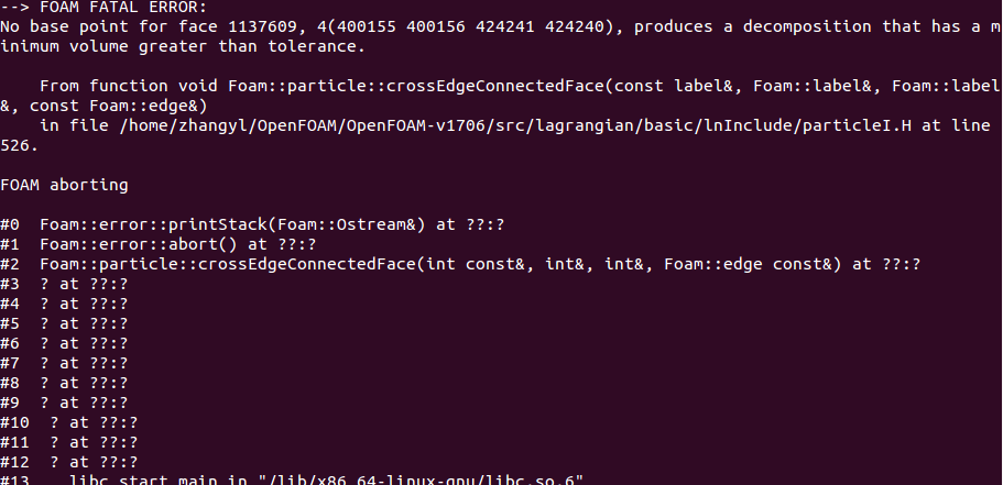

    昨晚粒子可以进入旋转域了,但是在里面的粒子还是有问题,就是某一个时间步突然一个网格速度猛增(如下图1),然后库朗数就迅速上升到几百,然后下一步就不能算了,报错是说粒子追踪的时候没法对目标面做三角分割了,我这个是在1706用老的追踪方法算的,我也试过v6和1812这种新的质心追踪计算,不过旋转域里面的粒子还是有问题。并且所有版本的OF好像都不能在粒子追踪求解器里面把AMI动域并行分块到多个处理器中,这是另一个致命打击- -
