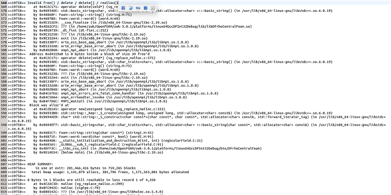

    通过设置Info,发现在执行完第一个U.correctBoundaryConditions(),不会报错,如果执行T.correctBoundaryConditions()时,就会有一大堆的内存错误信息,其中包括
    Invalid free() / delete /delete[] /realloc() 这种空间申请/释放问题;
    N bytes in M blocks are still reachable in loss record X of Y,这里N M X Y都是整数。
    PS: 我是用mpirunDebug下的Xterm+valgrind模式下调试的,找错的时候也是在代码中设置info,其他地方都没问题,就是在T.correctBoundaryConditions()下面加调试信息的时候就出现了上述问题。
    请各位分析一下是什么原因?我已疯~~~~,谢谢!

    附图

    @cfd-china 我今天发现,在执行完U.correctBoundaryConditions()之后,执行T.correctBoundaryConditions()里面的boundaryField_.evaluate()就会出错,而且我定位到evaluate函数源码,好像都没有执行这个函数就报错了,也就是说evaluate函数一句都没执行过
    但是单核运行,都没问题
