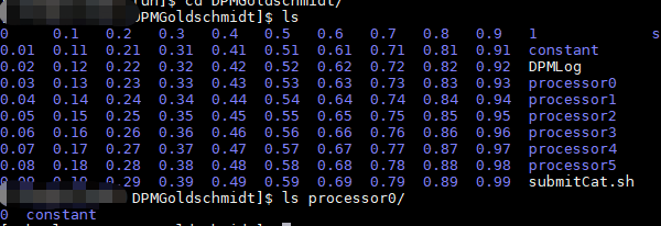

    我在学校集群上算东西,有些算例是直接在主文件夹里面输出每个时间点的数据,有的是在processor*/文件夹里面输出的。大家知道这个设置的点是在哪儿么?
  • hurricane007H 离线
    hurricane007H 离线
    hurricane007
    补充一下,前者是processor文件夹里面没有各个时间点的数据,而process文件夹里面没有时间点的数据,如下图
    是不是reconstruct之后的数据?然后把proce删了,又decomp一下?

    hurricane007
    没有没有,这个是运行的时候就开始出现各个时间点的数据的,每个保存的时间点他都自动保存在主目录了。我就觉得很奇怪,但是又觉得这是个很好的方式。有一次似乎看过输出格式有写这样子,但是后面找不到了,所以想来问问

    @hurricane007 你仔细看一下那些算例的Allrun怎么写的,如果用mpirun -np <nprocs> <executable> 后面必须带 -parallel参数,否则就变成算n个一模一样的串行了
    hurricane007H 3 条回复 最后回复

    @Zephyr 破案了,就是没有并行所以直接输出在case 目录了,所以要用mpirun -np 6 DPMFoam -parallel 提交。不知道学校的cluster有啥问题,用srun 运行wiki上那个MPI例子就会并行,运行DPMFoam 就不会并行。已经和学校IT说了,看有啥反馈
