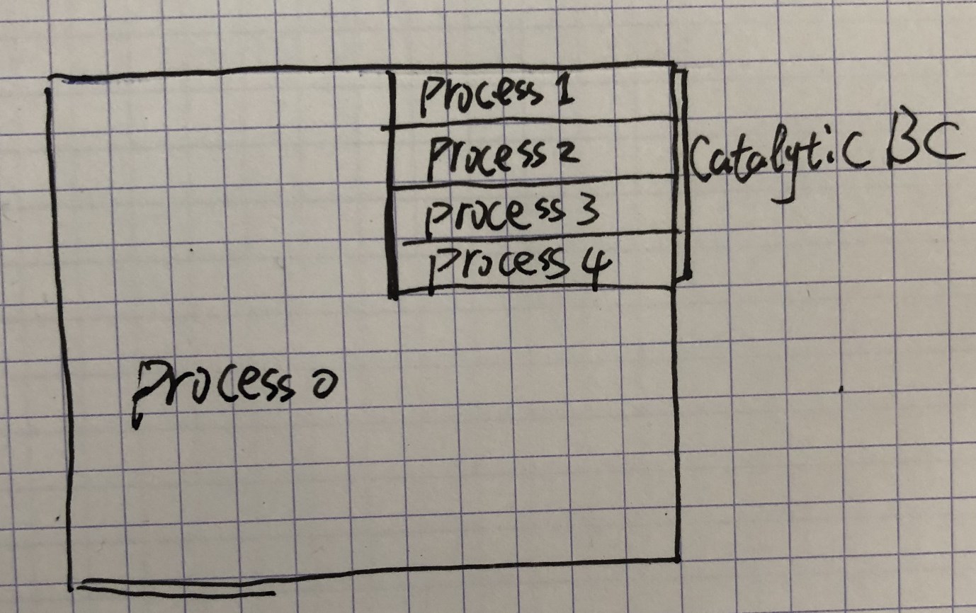

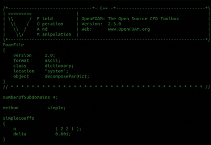

    OpenFOAM 进行并行计算之前,需要讲计算区域分成若干个小块,每个小块指定一个线程进行计算。目前有的方法是simple, hierarchical, scotch 和 manual。simple 和 hierarchial 本质上是一样的,后者能选方向,scotch 尽量减少连接各个区域的面积。但是有些时候这三者都不适用的时候,就需要手动分区了。
    最近做catalytic simulation,计算最繁重的地方是catalyticWall 边界, 因此想使用更多的核计算catalytic边界。理论上说最好的办法是把catalyticWall 边界平均分配到各个线程,即将catalyticWall 边界平均分成n分,由这n个subArea出发,寻找平均并且使得processor间接触面积最小的分区,但是似乎并没有找到这种方法(如果有人知道的话请不吝赐教。。),那么就出现了第二种方法,首先将计算区域划分成包含catalytic 边界的小区域A和不包含catalytic 边界的大区域B,将A继续分为n等分,分别指定给一些线程,然后B指定给另个(或多个)线程,如图所示:

    desomposeParDict 内:
    numberOfSubdomains  2;
    method          scotch;

    @bestucan 对的对的,我也觉得是这样,那个“很糙”的例子其实很好,当计算区域内计算负载不均衡的时候,均匀的分区其实并不能均匀分配负载在各个线程上,我想做这个手动分区其实就是想搞这个,把计算负载最大的catalytic 边界分在更多的核上算。
