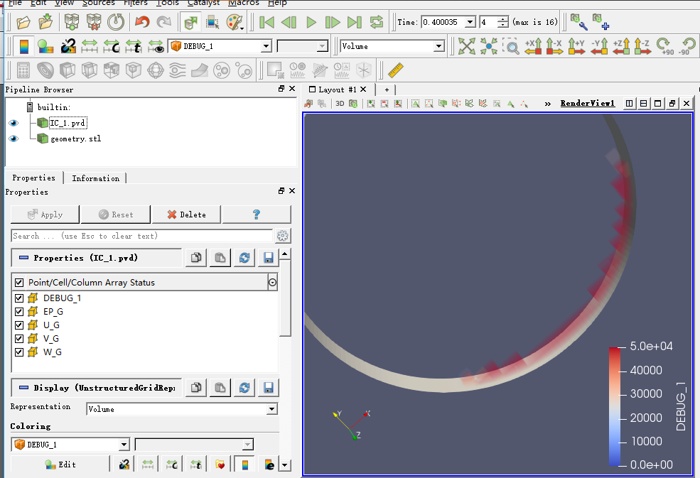

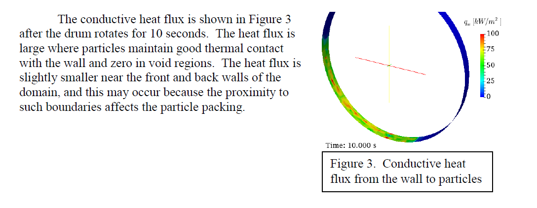

    利用MFIX-DEM输出的了紧挨壁面网格的数据,但是不知道怎么用paraview将数据投射到壁面上,具体可见图。图1是输出的壁面的热流,然后想把数据图处理成如图2的效果,就是在壁面处的热流分布。在输出数据的时候目前只会将数据输出到贴近壁面的网格里。1.png 2.png

    @东岳 我的边界是没有网格的,但是默认的显示就是在紧挨边界的网格上,就是你说的内网格呗,但是同样的算例,Tutorials里就能把那个数据给放到壁面上,应该是经过处理了吧。
