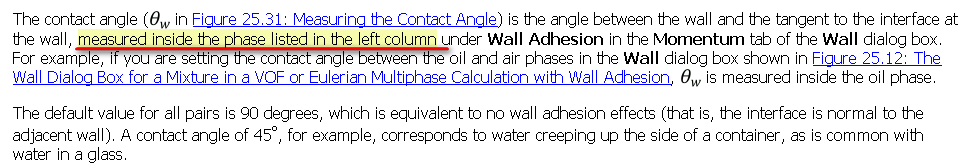

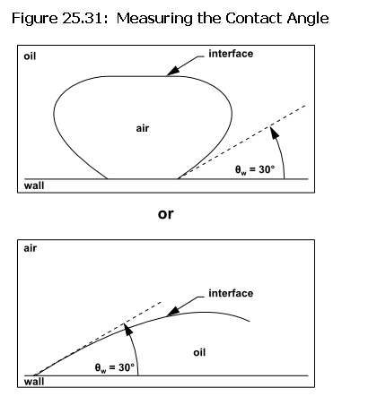

    问题总算搞清楚了!
    这是接触角的定义
    这是Fluent帮助里面描述的,Fluent这里的接触角设置是以左侧栏的流体内的角度为准,左侧栏显示的是第二相,也就是以第二相内的角度为准,如果water 为主相,air 为次相,那就是左侧栏为air,这里的接触角度就为气体内部的角度,也即液相接触角的补角。所以以液相为主相这里全湿润应该填180,反之,当气相为主相时,这里填液相实际接触角即全湿润0.

    #86
    :xinxin: :xinxin: 嗯嗯呢,
    世界那么大,怎能不去看看
    #87
    多谢分享!问题顺利解决了 :xiexie: :xiexie:

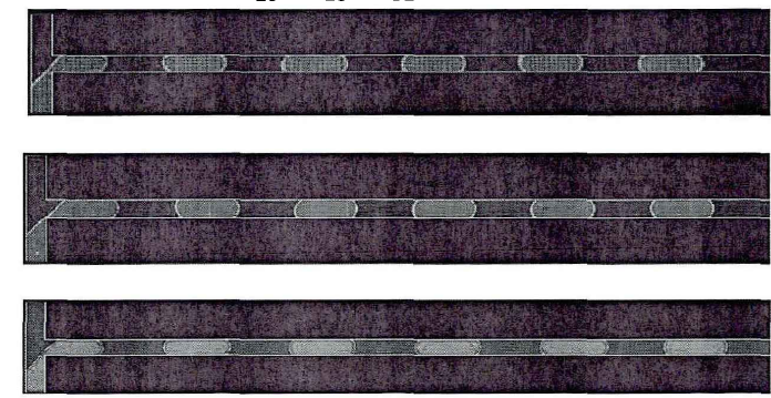

    #90
    @linhan-ge 下一步准备做一点相关的 正在复现一篇文献的结果:2009-Gupta-On the CFD modelling of Taylor flow in microchannels
    linhan.geL 1 条回复 最后回复
