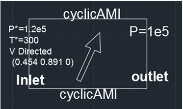

    还是给出我要用到的边界条件

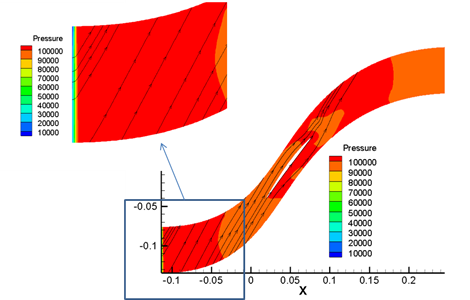

    计算的问题在于进口的第二层网格会出现数值的异常,如下
    我将文件放到这里,大家有兴趣的可以看一下:420_rhoCentralFoam.zip
    这样的问题在CFD_online上面也是有人问到过,但是并没有解决,这是链接:
    https://www.cfd-online.com/Forums/openfoam-solving/81423-rhocentralfoam-totalpressure-totaltemperature-inlet-subsonic-channel.html
    还是说rhoCentralFoam不支持总温总压的入口边界条件呢?
    还有,我将总温总压的入口边界条件换成了速度入口,整个计算收敛的非常好。
    有没有人同样遇到这样的问题呢?虽然以后用不到这个求解器,但是还是想把这个问题解决。

    @东岳 我的边界条件远没有超音,进口马赫数约0.55, 但是rhoCentralFoam只能用于高超声速吗

    @东岳 我把库朗数降到了0.006,计算发现边界还是发散。rhoCentralFoam本身是一个跨声速求解器,为什么要满足高超音速的假定?
