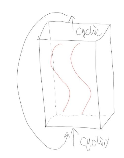

    我之前见过一个视频,DNS模拟这种平板之间的浮力驱动流,最终里面的流体呈现这种弯曲的流线,这叫什么现象?最近打算复现一下这个东西
    #27

    #29
    你这个有弯曲的形状出来么?
    本来打算这次OKS准备下这个模拟时间不够了,下次OKS准备一下,https://arxiv.org/pdf/1904.11400.pdf 主要是这个工况里面的流动感觉很有意思
