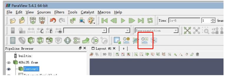

    integrateVariables处理后点击红色方框就行了吧

    红色的那个plot selection over time 是出一个线图
    我的意思是,能不能把IntegrateVariables中右侧的数据列表,按时间结果输出成一个文件

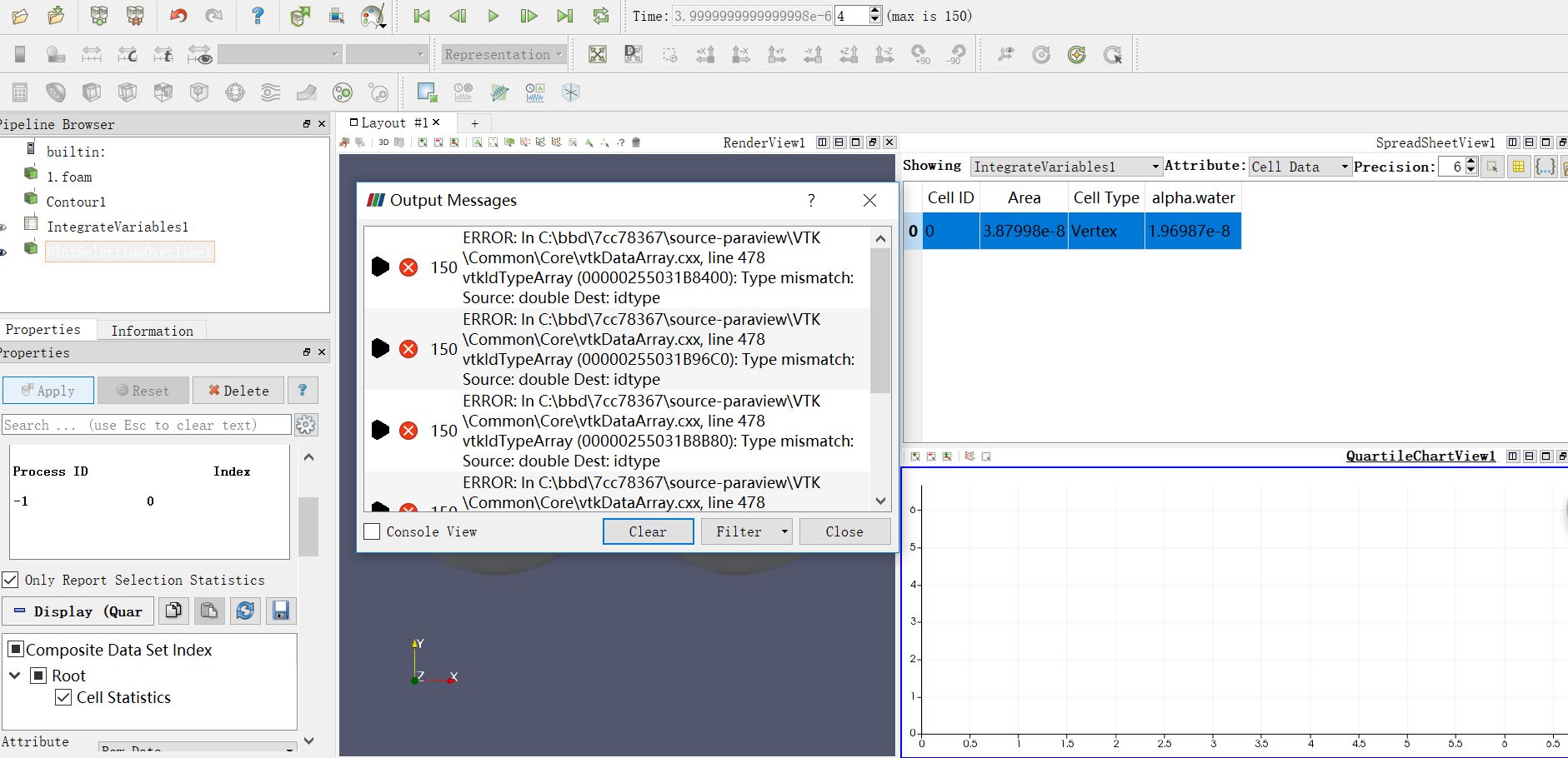

    @Dingcy
    发现了一些问题:
    plot selection over time使用后,报错而且图是空的

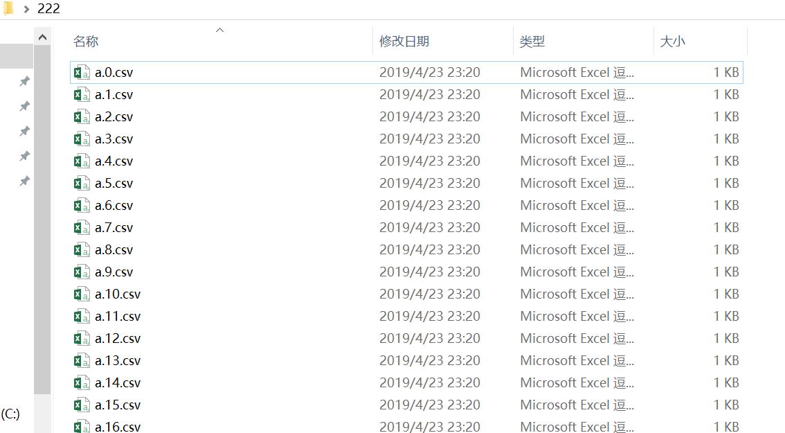

    如果不用这个功能,IntegrateVariables后直接save data,倒是能输出我想要的cell data数据,但都是按时间顺序命名的一堆.csv文件。paraview有没有功能,输出的时候直接是一个大文件呢?:zoule:

    @桎梏 我没有报错:quwan:
