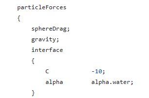

    @东岳 谢谢老师的答疑!我想先采用简单的方法试一下,所以如果采用第一种方法的话,只需要把C改得很小就可以了吗?
    在 中回复了 溯光 最后由 编辑
    @溯光 是的。你试试,看看怎么样

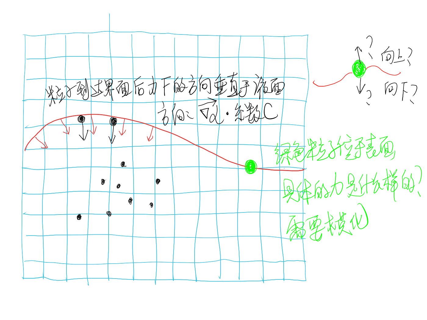

    @dzw05 @溯光 @李东岳 您好,我想请问一下这个interface里面的C表征的是流体对粒子一个什么样的力呀?我最近在验证波浪作用下一个粒子的输移运动,发现改变不同的C会使得粒子在水平和垂向位移上与stokes质量输移有较大的偏差
