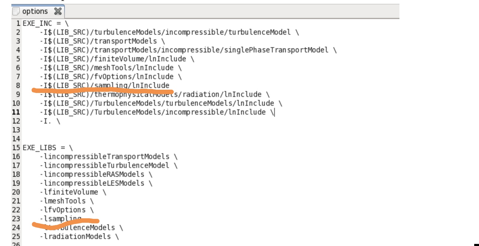

    我在编译求解器wclean wmake之后出现了这样的错误。请问是什么原因?
    很多原因,有可能是GCC版本的问题。你之前wmake没问题?或者你的options有没有改
    一 1 条回复 最后回复

    这是刚修改的求解器,修改之前的编译是没有问题的
    把你最后一行的\去掉

    还是会报错。主要我没有特别理解options里这些模型库
    讲起来太复杂了 你看看 https://www.jianguoyun.com/p/DY0S2CkQ9s3ZBhjo-0k 第73页 肯定有小小的笔误

    Makefile中如果缩进不用tab而是用空格的话会出现类似的找不到分隔符号的问题
    Screenshot_20190429_094156.jpg 这两行后面缺斜杠
