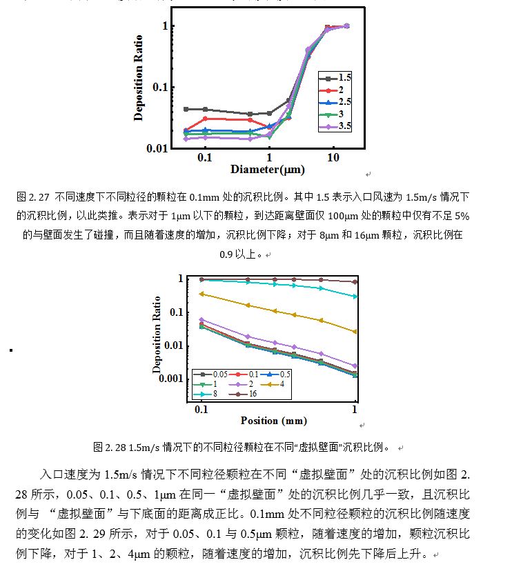

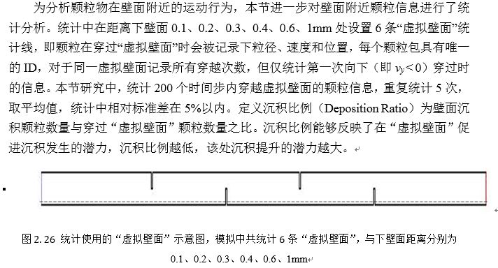

    ibelief
    我其实做过类似的课题
    我觉得这两张图片里面写的东西和刘老师说的两点是类似的
    努力收敛

  • I 离线
    I 离线
    ibelief
    在 中回复了 l.j刘侃 最后由 编辑
    @l-j刘侃 实际不存在,就是看看这个位置上的信息。
    努力收敛
