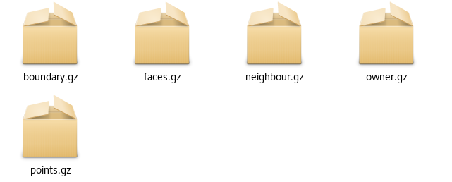

    各位大哥,我下载网上的tutorial到自己电脑上运行的时候,会出现下面的错误:
    --> FOAM FATAL IO ERROR:
    Expected a ')' while reading binaryBlock, found on line 20 the word '�R'
    file: /home/Desktop/libAcoustics/Tutorials-4.1/monopole3D/constant/polyMesh/faces at line 20.
        From function Foam::Istream& Foam::Istream::readEnd(const char*)
        in file db/IOstreams/IOstreams/Istream.C at line 109.
    FOAM exiting
    错误出现在读取网格的时候,具体的网格形式是如下的.gz格式,我有用gzip -d *.gz把它们都解压,然后将controlDict中的writeformat改为了binary,但是结果还是出现上面的问题。:zoule: :zoule:

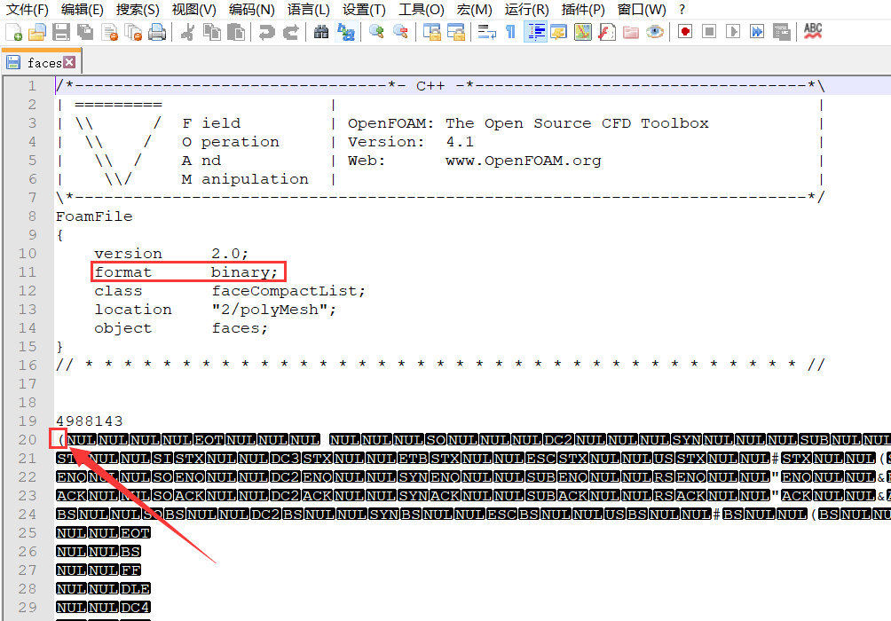

    Foamer24
    我用notepad打开解压后的faces,发现就是从第20行的第一个“(”就开始报错了。

    Foamer24
    @东岳 您好!我从网上下载了一个俄罗斯人的例子,他们用的网格是二进制格式,我在读取网格的时候就出现了这个错误。不知道是不是我的centos7系统缺少某些打开binary的库,还是openfoam里面需要进行格式转换,或者是设置读取格式。:mianmo:
  • J 离线
    J 离线
    Jacobian
    可能你的操作系统位数和别人不一样。
    试下装一个和你目前系统位数不一样的虚拟机(或者用超算、别人的电脑)
    然后把case搬到这台机器上,在controlDict 里面writeFormat 改成 ascii,终端键入foamFormatConvert看看能不能转换
    F 1 条回复 最后回复
  • F 离线
    F 离线
    Foamer24
    在 中回复了 Jacobian 最后由 编辑
    @Jacobian 换了操作系统貌似可以啦
