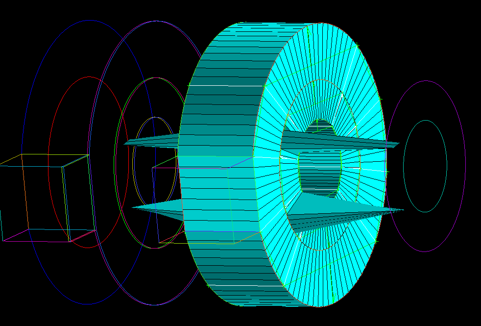

    请问为什么会出现这种现象?关联什么的都是对的。
    目测是面关联,你取消一下面关联试试
  • ZYjZ 离线
    ZYjZ 离线
    ZYj
    我都没有用面关联啊,而且这两个地方是直接一体的,没有中间这个面,模型只有外表面,内部没有面
    在 中回复了 ZYj 最后由 编辑
    @ZYj 是的,一般很少用面关联,但也会出现面关联的问题。

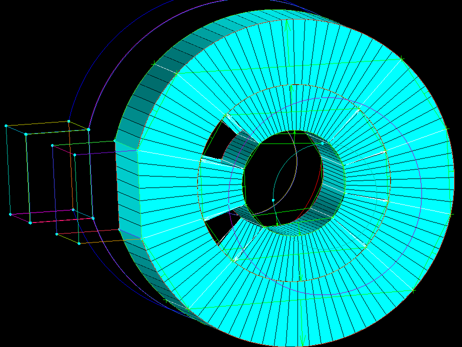

    如图中,我打开显示Edges的关联侯,出现了图中的绿色和白色箭头,绿色我知道,白色的是什么意思呢?
    面关联导致的白edge,可取消面关联试试,应该是自动产生的面关联

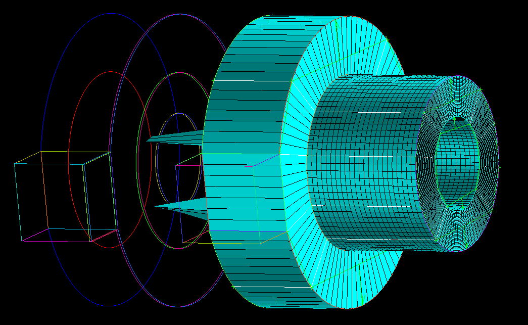

    取消面关联后这个问题是解决了,但是又变成现在这样了
    你需要重新关联一下,挺费事的
