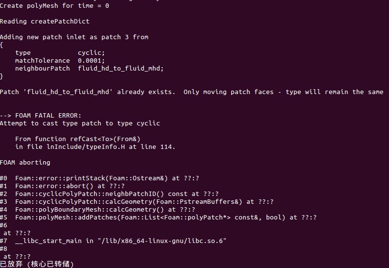

    麻烦请教下大家尝试使用createPatch来创建cyclic循环边界条件,出现如下错误:
    createPatchDict如下:
    matchTolerance 1E-4;
    pointSync true;
    // Patches to create.
    patches
            name Inlet;
            patchInfo
                type            cyclic;
                matchTolerance  0.0001;
                neighbourPatch  fluid_hd_to_fluid_mhd;
            constructFrom patches;
            patches (in);
            name Fluid_hd_to_fluid_mhd;
            patchInfo
                type            cyclic;
                neighbourPatch  inlet;
            patches (out);

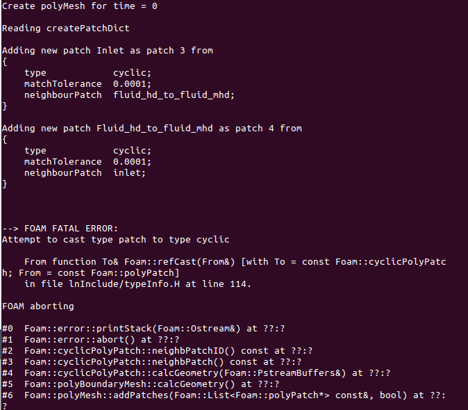

    @东岳 李老师
    按照您的讲解修改了createPatchDict然后如下操作:
    ①直接把split之后的fluid_hd/polyMesh copy到新算例然后createpatch。
    (split之后inlet的type类型是patch,fluid_hd_to_fluid_mhd的type类型是mappedwall)
    ②将上述两个type类型均改为patch,再运行createPatch。
    这两种createPatch之后均显示如下错误:
    七情六欲之中,食欲最为凶残。

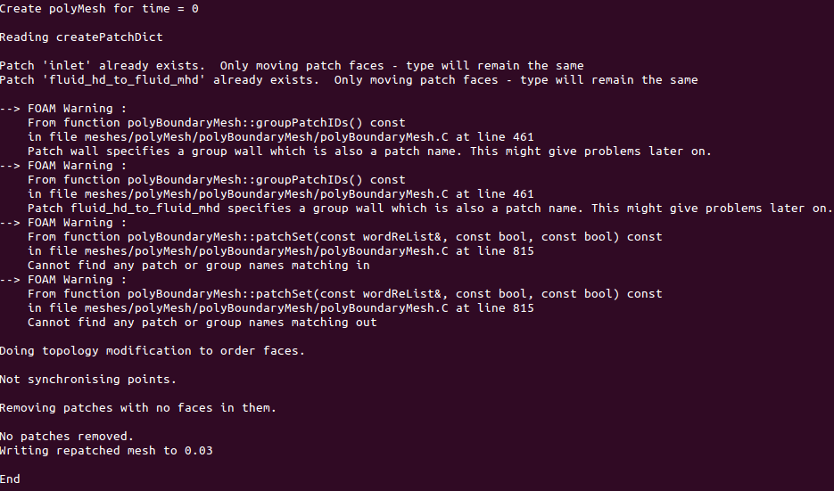

    @东岳 李老师,我的算例是一个多域问题(整个模型是一个矩形管分为三个部分,第一段无壁厚长度5a用于自己做一个稳定的团流场,第二段是部分流体区和固体壁面,添加磁场),需要split来分计算域,分出来fluid_hd(湍流激发区) ,fluid_mhd(磁流体区) ,solid(固体壁面)
    2019-05-08 18:26:55屏幕截图.png
    算例下生成0.03文件夹0.03/polyMesh/boundery显示type仍为patch并没有变成cyclic
