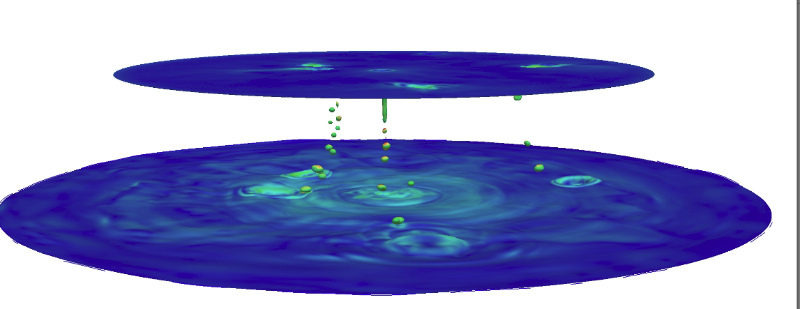

    用interFoam求解器得到了液滴的不规则的iso-surface,想求出3D结果的体积。。。有大神知道怎么做么?或者提供下思路呢?
    栗子如下图:

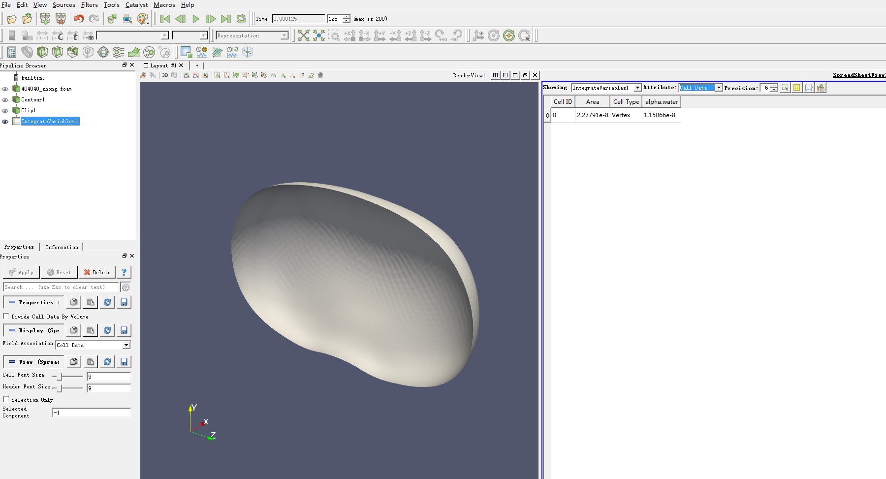

    话说,clip后,滤镜只搜到了integrate variables, 结果是area 表面积
    我是不是做错了什么:zoule: :zoule: :zoule:

    @桎梏 你是不是clip用错滤镜了,用到了contour上?
    桎 1 条回复 最后回复

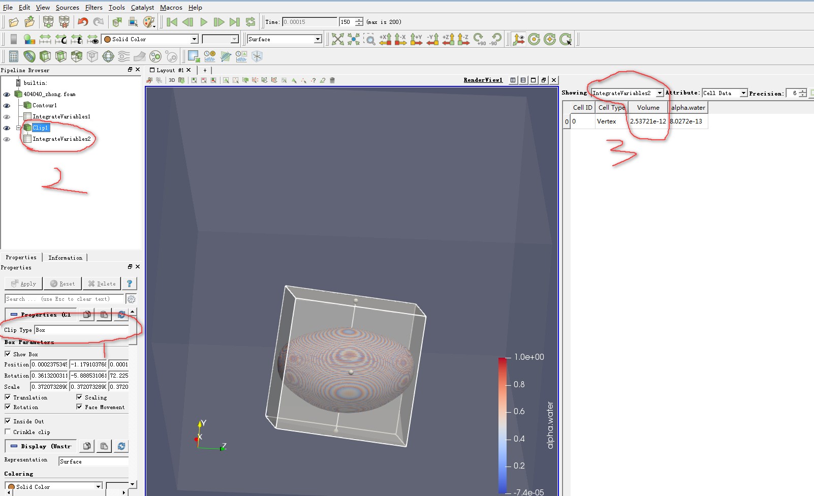

    桎梏
    @东岳 是滤镜错了。
    不知道我的理解是否正确:用clip滤镜的clip type,把这个球体切成box或者是sphere之类的小计算域,然后对小计算域integrate,得到近似的体积?
    在 中回复了 桎梏 最后由 李东岳 编辑
    @桎梏
    不,你用clip,选择对scalar切,scalar选择alpha=0.5,就会切出来一个球。跟contour一样一样的球。然后integrate就会出体积

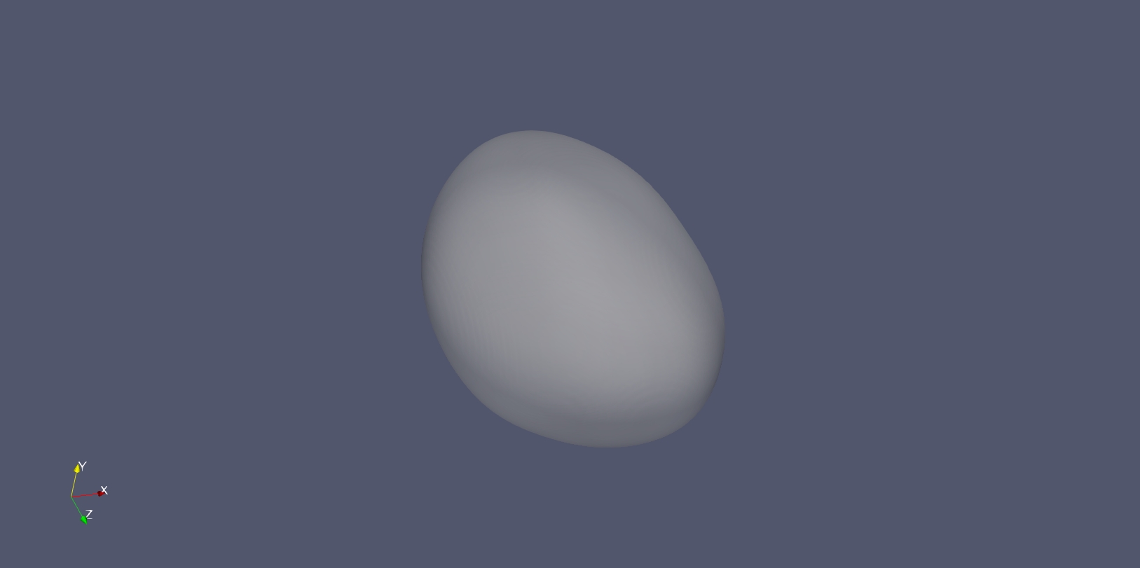

    你这个蛋蛋好圆啊

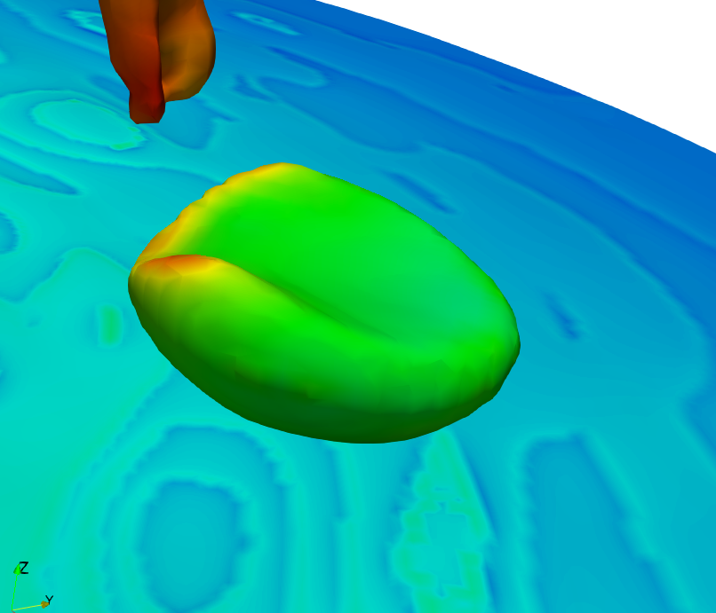

    @东岳 如何能比较好的表征一个形状不是很圆的球球?
    这个残缺的蛋蛋怎么搞一下?
    让我们随波逐流
    在 中回复了 史浩 最后由 编辑
    @史浩 在 如何计算不规则体的体积 中说:
    何能比较好的表征一个形状不是很圆的球
    VOF搞得?不知道paraview有没有smooth功能,没试过 :yes:
