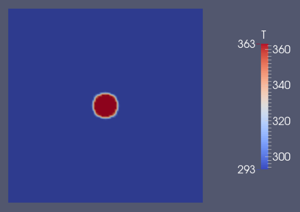

    大家好,单个气泡处于无重力静水中,气泡跟水之间有温差如下图,请问气泡内的温度分布有没有理论解?
    谢谢大家!

    你好,请问你的求解器自己修改的,还是OF里自带的求解器呢?是否涉及相变呢
    CYW
    在 中回复了 桎梏 最后由 编辑
    @桎梏 你好,目前还没有相变。求解器的话可以用compressibleInterFoam

    @CYW 谢谢!这个求解器是可压缩的,有个疑问,也能用不可压缩的算例么?
    另,单个气泡传热的解析解我不清楚,但是我觉得可以去搜索做算法的文献找吧

    @桎梏 也可以用不可压缩的算例,不过气泡体积就不会变化了。你可以在interFoam加入能量方程,就可以算啦。

    @CYW 谢谢。在interFoam里加入过能量方程,但是在加物理量比如普康特数啥的出现了点问题。。。我对照着compressibleInterFoam研究研究,,有问题再向你请教。不好意思没帮到你什么忙
