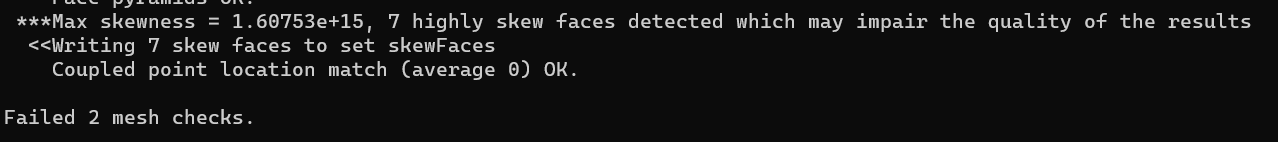

    我也遇到了skewness很大的问题,是个斜坡,因为只有5°, skewness 达到了 2e+151,提示failed 2 mech check.
    能够setFields,但继续往下interFoam的话,就只读取到transportProperties,然后就停止了,不往下读turbulenceProperties了

    @东岳 谢谢老师回复!楼上自己case里的问题已解决啦,感觉出现如此大的skewness,应该是里面有斜坡,或者棱柱体,然后block命名先后顺序有问题,就会引起类似的‘歪斜’问题吧,建议检查下block的先后顺序,调节下看看。CFD Online这个帖子的6楼提醒了我:https://www.cfd-online.com/Forums/openfoam-meshing/79850-results-checkmesh-please-comment.html
    Sloan
    另外感觉也跟几何尺寸,划分的网格份数有关系,比如在没有重新调节blocks顺序前,有个case里面的份数是之前大概划分的,这个里面有0.056125m类似的数字,不是整数,但这种情况下,skewness在100左右,往下就能运行,solver也能求解得到结果。所以还是得养成好的习惯,一步一步不出错才能节省时间
    Sloan
    @东岳 这位是我后来一步一步检查,用checkMesh得到得具体的问题
    如果感觉没有那么复杂的不规则边界,那么基本就是几何拓扑关系出了问题吧
