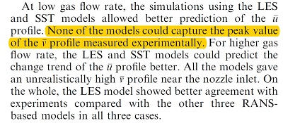

    有些SCI里面就直说了,就是对不上啊对不上..比如:
    你用的哪个求解器?跟实验比较还是解析解?一般解析解应该能对上,实验就难说了。同时,也不一定用高阶精度酒能对得上啊
