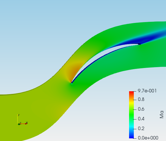

    #45
    @宝丁 您好,我一直后处理的困惑。请教下这种翼型断面的Ma或者压力系数,类似这种图的后处理方法
    请问这样图是怎么后处理的呢?
    宝 1 条回复 最后回复
  • 宝 离线
    宝 离线
    宝丁
    在 中回复了 五好青年 最后由 编辑
    #46
    @五好青年 我一般是在cfd post输入马赫数求解公式算的
    五好青年五 1 条回复 最后回复

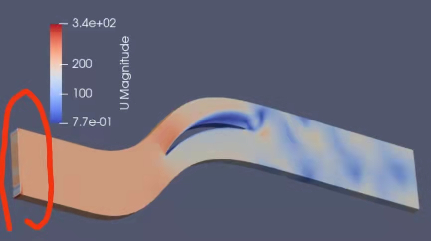

    你好,
    宝丁@宝丁 ,东岳老师@李东岳
    很高兴能联系上你。
    你提供了一个很nice的case。我利用该案例做了一些测试。
    solver:rhoPimpleFoam
    turbulence:SpalartAllmarasIDDES
    以下记录一下我的测试过程以及结果:
    结果:
    初尝试:
    一开始,我基本参考了https://github.com/Tushargh29/transonic_shock_buffet
    算外流的LES的case,这个case 有非常详细的step-by-step的操作过程。
    那我的操作就是,将这些设置原封不动的搬到你的naca65的case上面。
    对于湍流的刻画,整体还是非常好的。但是,算到大概0.0017s(跟网格有关,我后来加密了网格,会算的长一些)。但无一例外,最终都会出现如下图的inlet发散问题。一开始,我还以为可能是inlet 网格加密存在不均匀导致的。后来,又重新将inlet网格均匀化,之后仍无果。
    寻找原因:
    经过相关文献的调研,我找到18年的一篇文章。题为:A characteristic inlet boundary condition for compressible, turbulent, multispecies turbomachinery flows。
    这篇文章,摘要就提到了LES高精度仿真叶栅,需要考虑“non-reflecting boundary conditions”。也就是“声波” (还有涡波,熵波的影响)。
    在这篇文章的引导下,我开启了二次尝试。参考你之前曾经在Oulet边界做过wavetransimission的边界条件。这相当于NSCBC无反射边界条件的简化。
    这块工作,需要修改底层的求解器。目前,我还在为此努力。
    新的突破
    这个问题一直就卡在inlet发散的问题,在我查阅资料过程中,发现激波管的case 。这里面的介绍,其中有一段话:
    “TVD schemes are highly recommended when you are dealing with strong discontinuities (such as shock waves)”
    根据该提示,我将 格式改成了 div(phi,U) Gauss MinmodV;
    结果,之前无法收敛的求解器,可以继续计算下去了(大概计算了好0.2秒了,后面由于资源问题,就自己将其停掉了)。
    对比添加MinmodV前后
    turbulence的影响,在添加MinmodV后感觉趋向于laminar。inlet无发散现象。
    我是做气动声学的,若不考虑声学边界条件,其结果还是不准确的。
    目前仍非常嫉于NSCBC无反射边界的工作,还在推进。。
    以下是测试算例以及结果:
    https://drive.google.com/file/d/1vCfITb8qeTXG5_yqTn_va7vhlUTw95mz/view?usp=sharing
    祝收敛。

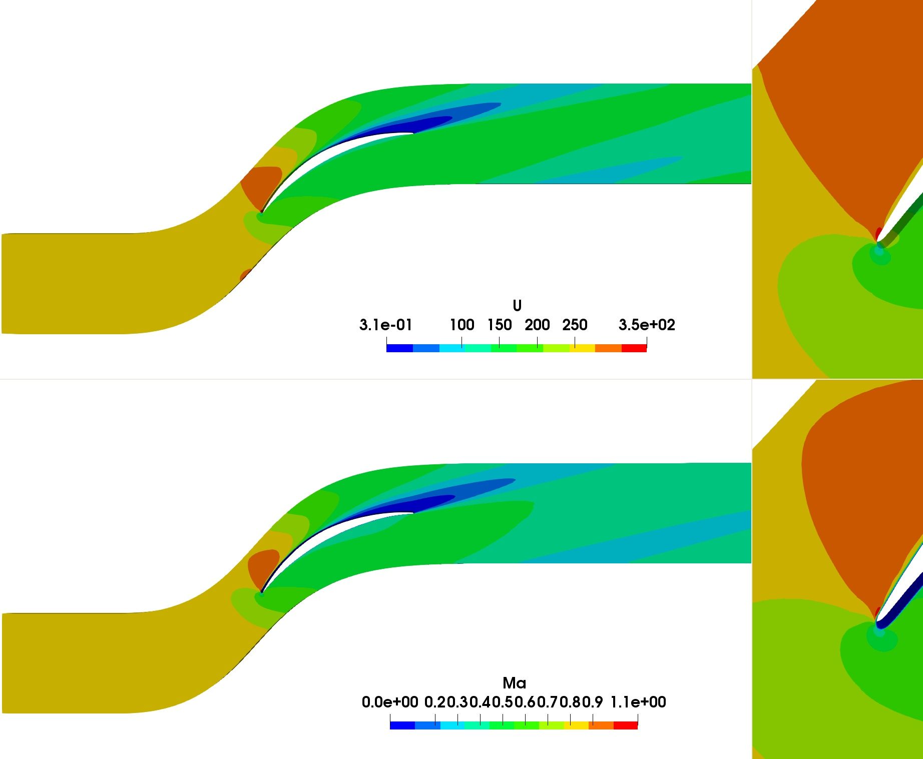

    #52
    发散的算例你看下湍流粘度场的云图,看看是否正确
    J 1 条回复 最后回复
  • J 离线
    J 离线
    jiaqiwang
    #53
    @李东岳 跟湍流项有关的参数,在发散的时候,在进口是正常的。这个case我也特意关注yplus+, 优化到<10左右。
    附件:发散的各参数截图
    https://drive.google.com/file/d/1U7dGKk-jv6OYMdOf8Ukiy1Gak648iJEU/view?usp=sharing
