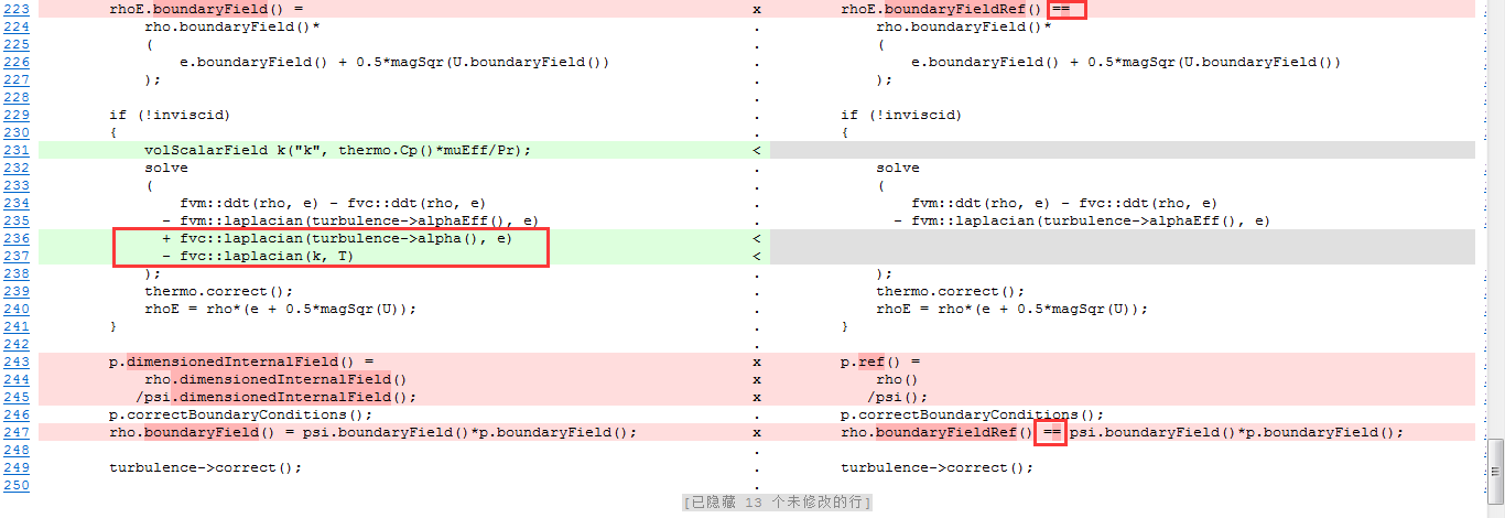

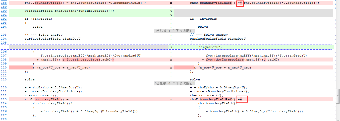

    最近使用文本比较工具对比了openfoam v2和v6两个版本的rhoCentralFoam.C代码,发现了两个明显的区别,不太理解。
      1. “=”变为了“==”。C++语法里面说=表示幅值,==表示判断,但是这里会不会有问题?
    v2版本是:
    rhoU.boundaryField() = rho.boundaryField()*U.boundaryField();
    v6版本是:
    rhoU.boundaryFieldRef() == rho.boundaryField()*U.boundaryField();
      1. v6版本中少了下面的两项。
    + fvc::laplacian(turbulence->alpha(), e)
    - fvc::laplacian(k, T)
    具体的比较贴出如下:

    因为在v4之后,
    boundaryField
    返回的是const,你不能直接assign value。所以定义了
    boundaryFieldRef
    它返回non-const object

    @sibo :ok: 厉害厉害,第一个问题理解啦
