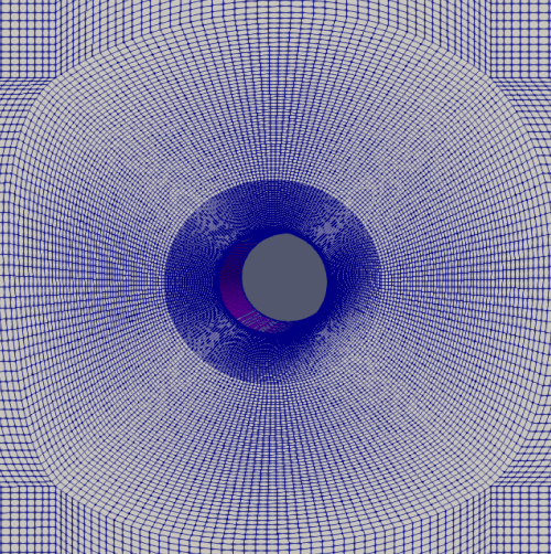

    在 中回复了 Foamer24 最后由 编辑
    @Foamer24 算例网格怎么样?贴个图瞅瞅?
    F 2 条回复 最后回复

    @东岳 网格图如下

    网格数太大跑不动啊,做个5000网格的?

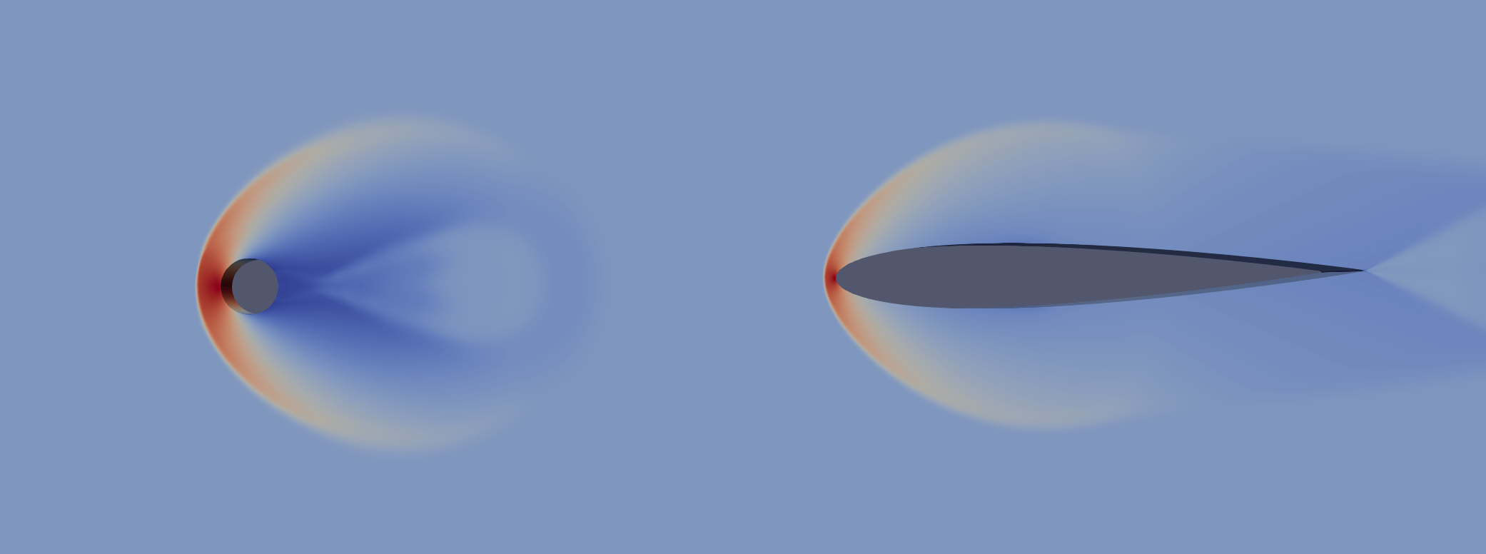

    2年之后,终于手头有了服务器可以调试酸梨,简单调试了一下..
